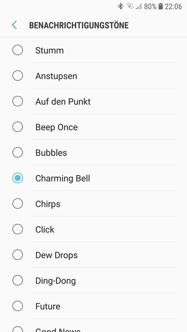

ich habe seit heute ein kleines Problem mit meinem A5 Handy. Die Benachrichtigungstöne funktionieren nicht mehr. Ich kann die Töne zwar auswählen, aber das Handy bleibt stumm. Die Einstellungen sind alle korrekt, Lautstärke des Benachrichtigungstons ist auf max. eingestellt. Kann es sein, dass die Töne selbst (also die "Audiodateien" ) verschwunden sind und wenn ja, kann man das mit dem Dateimanager überprüfen...?? Eine andere Erklärung für das Problem fällt mir im Moment nicht ein.

@BreadPit poste mal bitte einen Screenshot.
Tonauswahl funktioniert.

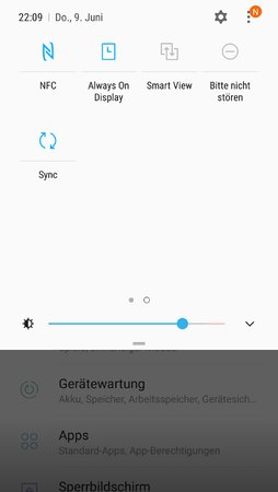

Bitte nicht stören ist nicht aktiv?

Hallo Orgshooter,
- Die Tonauswahl funktioniert (Screentshot).
- Bitte nicht stören Funktion deaktiviert.

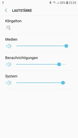

- Android Version siehe Screenshot.
