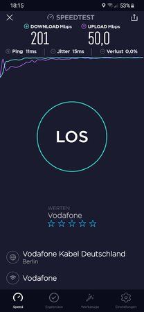

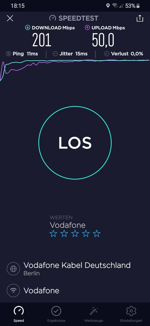

Kann ich so nicht bestätigen, habe eine 200/50 Kabelleitung von Vodafone mit einer Fritzbox 6490 Cable und durchgehend folgende Geschwindigkeiten ->

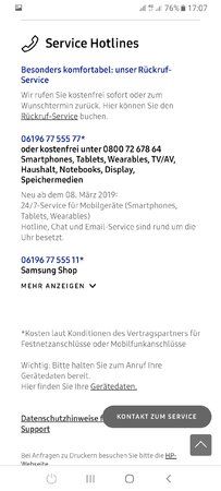

Hallo, seit gestern bin ich mit 2 a50 so ziemlich leidgeprüft. Habe das neueste sicherheitsupdate vom 1.08 auf dem Handy meiner Frau und mir aufgespielt. Seitdem habe ich massivst w LAN Probleme. Alle Tips hier habe ich versucht. Nichts hat geholfen. Mit meinem alten j5 habe ich gar keine probleme. Kann mir mal jemand ne telnr. Vom samsung support geben. Ich bin zu genervt es selber rauszusuchen. Btw trotz ausrufungszeichen kann ich mit knapp 1 mbit surfen. Spiele weisen auf netzwerkproblem hin.
Danke schön mal. Oder hat hier jemand die ultimative Lösung?
Habe hier eine Nummer gefunden,siehe Screenshot:
da bin ich ja mal gespannt was die dazu sagen.
