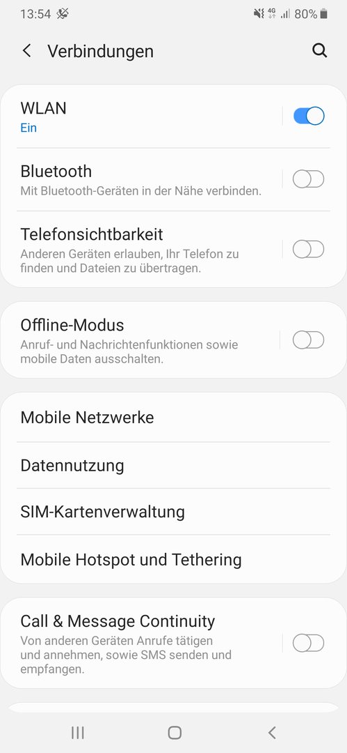

mein A50 (A505F) hat keine NFC-Funktion.
Kann man das irgendwie aktiveren?

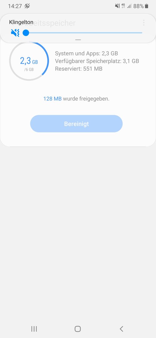

Seegi
Da ist auch nichts. Mein Problem ist, dass es sich um kein deutsches Gerät handelt. Es hat zwar 6GB Speicher, aber kein NFC. Mich hätte nur interessiert, ob man das nicht trotzdem irgendwie aktivieren kann...
