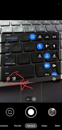

@0912pq hast du das Config File korrekt geladen?
Die Standard Version der GCam nutzt einen anderen Camera Stream. Wichtig ist am A52s diesen auf EISv3=61448(PhotoMode) zu stellen. Das macht aber die Config, sofern sie Korrekt geladen wurde.
Nicht die Luke config... die Luke ist auf dem falschen Stream also entweder du änderst den Stream manuell oder Du musst die von Sanderbos nehmen.
Edit: Oh ich sehe gerade dass ich den falschen Link hinterlegt hatte... jetzt sollte es passen
  • sander-mgc8.1-20220316.xml
Reaktionen: SCARed, Quimby und 0912pq
