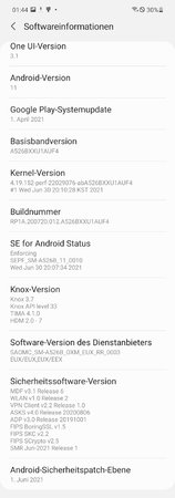

Einstellungen - Telefoninfo - Softwareinformationen.
Davon bitte einen kompletten Screenshot von einem der Geräte welches sich nicht aktualisieren lässt.

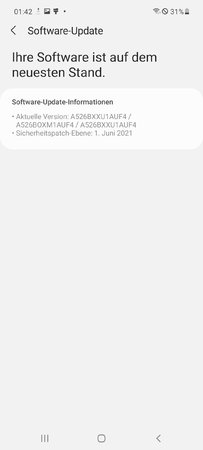

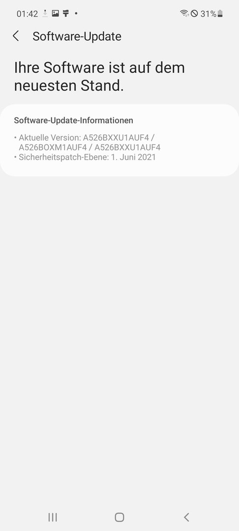

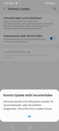

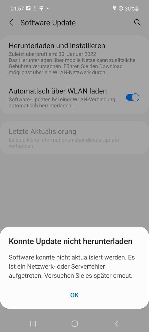

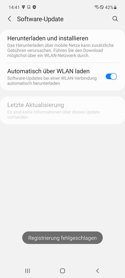

"Registrierung Fehlgeschlagen.jpg" ist die Meldung, wenn ich die Geräte mit dem WLAN der Fritzbox verbunden habe und das Update manuell anstoßen möchte.
Verbinde ich mich mit dem Hotspot des Handys und stoße dann das Update manuell an, dann bekomme ichd ie Meldung "Software auf dem neuesten Stand.jpg"
Geh ich dann wieder zurück ins WLAN der Fritzbox und stoße das Update an, dann bekomme ich "Update konnte nicht heruntergeladen werden.jpg"
"Softwareinformation.jpg" ist der gewünschte Screenshot.
@hansmeyer1960
ich bin sehr sicher den Fehler zu sehen.
Schalte das Gerät aus, lege eine SIM Karte ein und schalte dann das Gerät wieder ein.
Wenn du noch ein Gerät da hast, bei dem das Update klappte, hattest du in dieses schon eine SIM Karte eingelegt?
Davon bitte einen kompletten Screenshot von einem der Geräte welches schon aktualisiert wurde.
wenn sich meine Vermutung bestätigt durch die weiteren Screenshot und den Test mit SIM Karte erzähle ich gern was es war.

@maik005 Das hat leider auch keine Änderung gebracht... wollte ich zuerst schreiben. Es kamen die Nachrichten zur Konfiguration von MMS und Internet, dann ein manueller Neustart, keine Besserung, dann ein geforderter Neustart wegen des Dienstanbieterupdates...das kam wirklich nicht bei allen Geräten, die ich letztes Wochenende vor mir ausgebreitet hatte. Den hab ich machen lassen und danach wurde mir beim manuellen Check auch das Update angeboten. Was mich aber wundert...in keinen der Geräte steckte jemals eine SIM-Karte und ich hatte ja ca. 20 davon bereits updaten können. Mal sehen, ob ich mir damit noch den Sonntag versauen kann. Ist natürlich jetzt ein Fummelkram, immer den SIM-Tray rein und rauszufriemeln. Wenn´s das gewesen sein soll. Schon mal schönen Dank für die Hilfe, ich werde mich aber noch mal melden wie es weitergegangen ist.
@hansmeyer1960

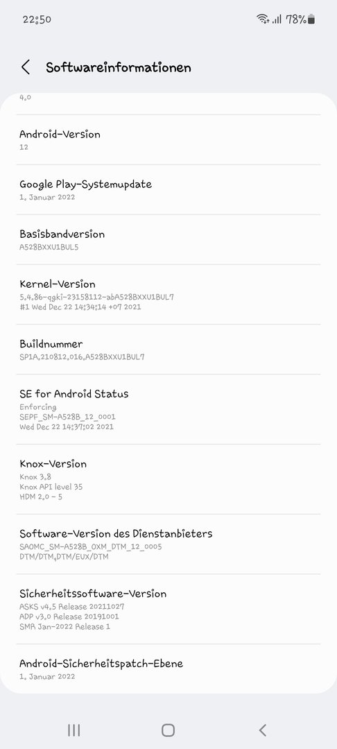

Schicke Mal bitte einen Screenshot von Einstellungen - Telefoninfo - Softwareinformationen von dem Gerät wo es nun erst mit SIM Karte geklappt hat.
@maik005 Es war wohl eher das Dienstanbieterupdate, was bei manchen fehlte. Die SIM-Karten hatten da jetzt keinen Einfluss drauf, mit denen klappte es dann auch oft nicht. Noch mal ein Reset auf Werkseinstellungen und dann klappte es auch. Ich bin der Meinung, die Fritzbox hat auch noch zur Verwirrung beigetragen, egal. Jetzt kriege ich am Wochenende das Wochenpensum noch geschafft :) Besten Dank für die Unterstützung!
Das war meine Vermutung, dies kommt aber erst mit eingelegter SIM Karte.
OK, dann mein Screenshot.🤷‍♂️
@maik005 nee, das kam jetzt immer, auch ohne SIM-Karte. Ich hatte jetzt nur in 2 Geräten SIM-Karten eingelegt, die anderen 30 heute sind ohne SIM durchgelaufen. Ich denke ich hatte letzte Woche den Updatecheck vorm Dienstanbieterupdate gestartet, keine Ahnung was da war...es lief jetzt zumindest bis auf die beiden "kleinen" Probleme hier nach wie geschmiert.
Dann kam noch dazu, dass der AVM-Repeater im Mesh den Gastzugang ohne Internet bereitstellt 😫 und zu guter Letzt war mein DHCP-Bereich zu klein gewählt, reichte für mich privat immer. 50 Adressen, mit langer lease time, das führte heute auch noch mal zum kurzen "Produktionsstop".
