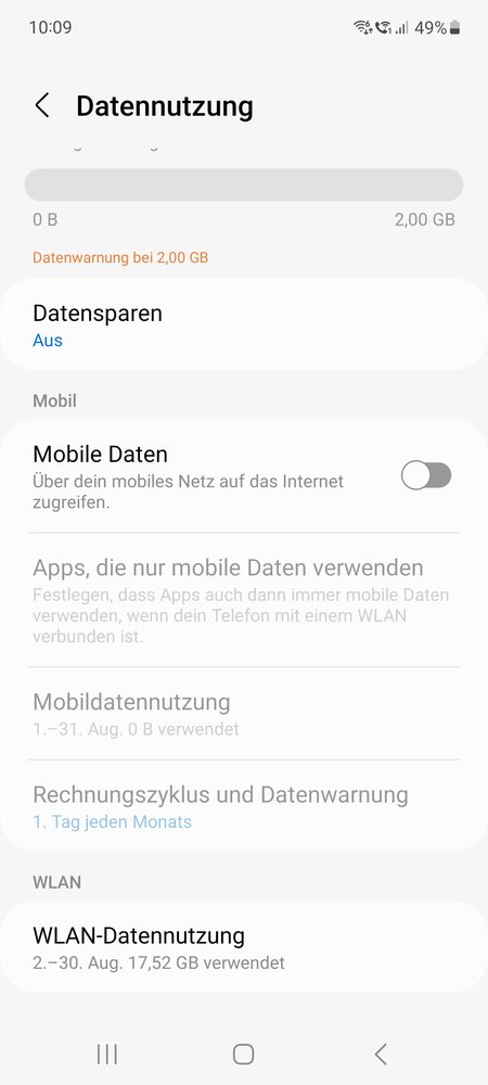

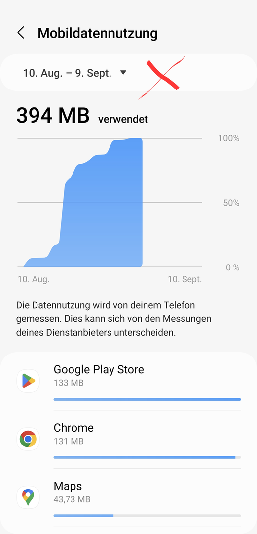

Danke für Deine Antwort. Da ich laut Vertrag keine Mobilen Daten habe, steht da Null! Obwohl ich bisher für fast 20 € mobile Daten bezahlen soll.

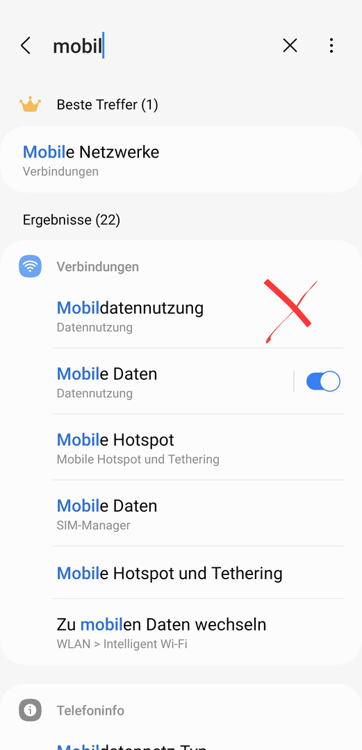

@PDPeter hast du denn die mobilen Daten an?

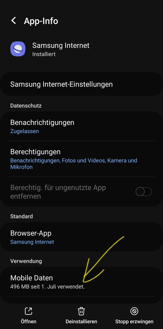

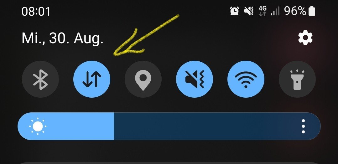

Viele Apps nutzen den Datenverkehr im Hintergrund, sodass du bei den jeweiligen Appinformationen bei "mobile Daten" auch den Datenverkehr im Wlan angezeigt bekommst.
Also, wenn keine mobilen Daten gebucht sind und diese mit x kbit für y ct abgerechnet werden, dann musst du leider darauf achten, dass die Schnelleinstellungskachel deaktiviert bleibt.

Ich habe einen Vertrag von 2009 ohne Mobile Daten. Die Schnelleinstellungskachel ist deaktiviert. Immer wenn ich nach dieser schaue, ist sie deaktiviert.

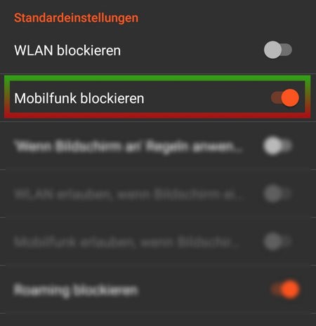

Ich hätte eigentlich eine andere App, die einfacher zu bedienen ist, empfehlen wollen.
Daher:
NetGuard - no-root firewall - Apps on Google Play
installieren und zunächst mal alles i. S. Mobilfunk:
blockieren. Telefonie & SMS ausgenommen.
Hilft das denn ggf., "mobile Daten Kosten" zu vermeiden? Ich denke schon! 😉

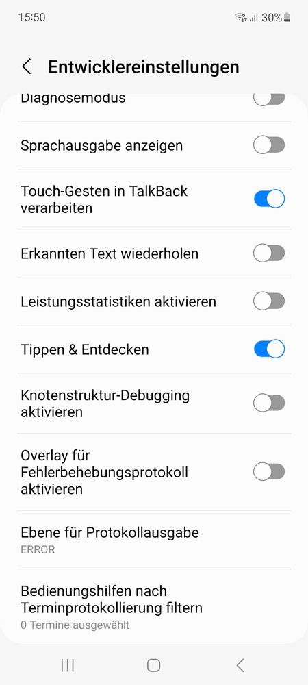

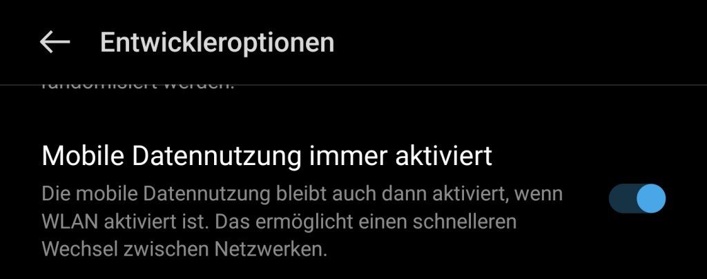

Außerdem mal in den Systemeinstellungen / Entwickleroptionen prüfen, ob die folgende Einstellung aktiv gesetzt ist:

@PDPeter:
Kannst du denn nicht in den Entwickleroptionen noch weiter runterscrollen? Das geht doch eigentlich noch viel weiter! 😳

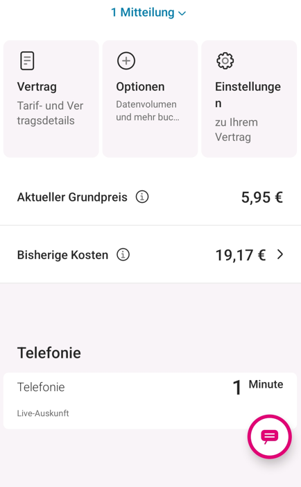

Edit: schon mal mit dem Mobilfunk - Provider telefoniert und nachgefragt, wie die Kosten entstanden sein sollen? Was zeigt sich denn an Informationen, wenn du auf das "i" hinter Bisherige Kosten tippst? 🤔
Das ist dann alles.
VG Peter
"Hier handelt es sich um die bisherigen Kosten im laufenden Monat ohne Grundpreis und Rabatte."
Bin gerade am verzweifeln!
In der letzten Stunde kamen 27 Ct zusätzliche kosten dazu. Mobile Daten aus. Ich war spazieren. Habe nichts mit dem Handy gemacht!
