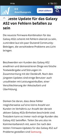

Hier.... Screenshot_2022-06-25-19-06-51-36_40deb401b9ffe8e1df2f1cc5ba480b12.jpg

Den Artikel, den du da zitierst, würde ich ganz schnell wieder vergessen.
Mal ist in dem Artikel die Rede vom A52 und mal vom A52s. Das sind zwei völlig verschiedene Handys, und eigentlich sogar drei verschiedene Handys.
Vom A52 gibt es zwei verschiedene Varianten: einmal die Variante, die nur 4G / LTE kann, und es gibt auch die Variante, die auch 5G kann.
Das A52s kann generell 5G.
Hinzu kommt, dass das verbaute SoC in beiden Handys unterschiedlich ist. Beim A52 4G / LTE kommt ein Snapdragon 720 zum Einsatz, beim A52 5G und beim A52s ein Snapdragon 778.
Du kannst nun also würfeln oder die Glaskugel rausholen, auf welches der drei verschiedenen Modelle die Probleme mit der Firmware zutreffen.
Meine Vermutung: der Artikel ist entweder schlecht recherchiert, oder einfach nur woanders abgeschrieben worden.

Der Artikel kommt mir vor wie Clickbait, ohne überhaupt die Quelle zu kennen.
Aber ist im A52 5G nicht der SD750 verbaut?
Nach meine Info wird SD 778 doch nur im A52s verbaut.
