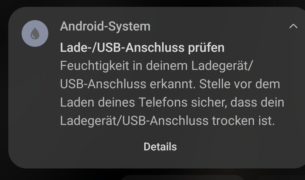

Seit gestern Abend kommt die Meldung Lade USB Anschluss prüfen, Feuchtigkeit in deinem Ladegerät erkannt.
Ich war zwar gestern im strömenden Regen, hatte mein Handy aber nicht mal aus der Hosentasche genommen. Mag sein, dass es ein wenig feucht wurde, aber garantiert nicht schlimm.
Hab dann auch bei usb debugging Daten gelöscht, hab mit einem Tuch abgewischt, kalt gefönt. Die Meldung ging nicht weg und was noch schlimmer ist, ich kann das A54 (das mittlerweile leer ist) nicht mehr aufladen.
Gibt es irgendeinen Tipp was ich da jetzt noch machen kann außer abwarten? Ich fürchte halt, dass es nichts nützt weil es ja garantiert nicht nass/feucht ist.
@hagex Feuchtigkeit in deinem Ladegerät/USB Anschluss erkannt. So steht es.
Schon klar, dass das Ladegerät nicht gemeint sein kann.
Hier ein Screenshot

@jpee
Gelegentlich sinds nur Staubflusen in der Buchse. Siehst Du mit einer Taschenlampe was?
Evtl. mit weichem Pinsel und vorsichtig Ausblasen mal versuchen.
@hagex Fällt mir nichts auf, wenn ich rein leuchte.
Hab ich schon alles probiert. Kann wohl jetzt nur mal abwarten und schauen ob es in den nächsten Stunden doch noch geht.
