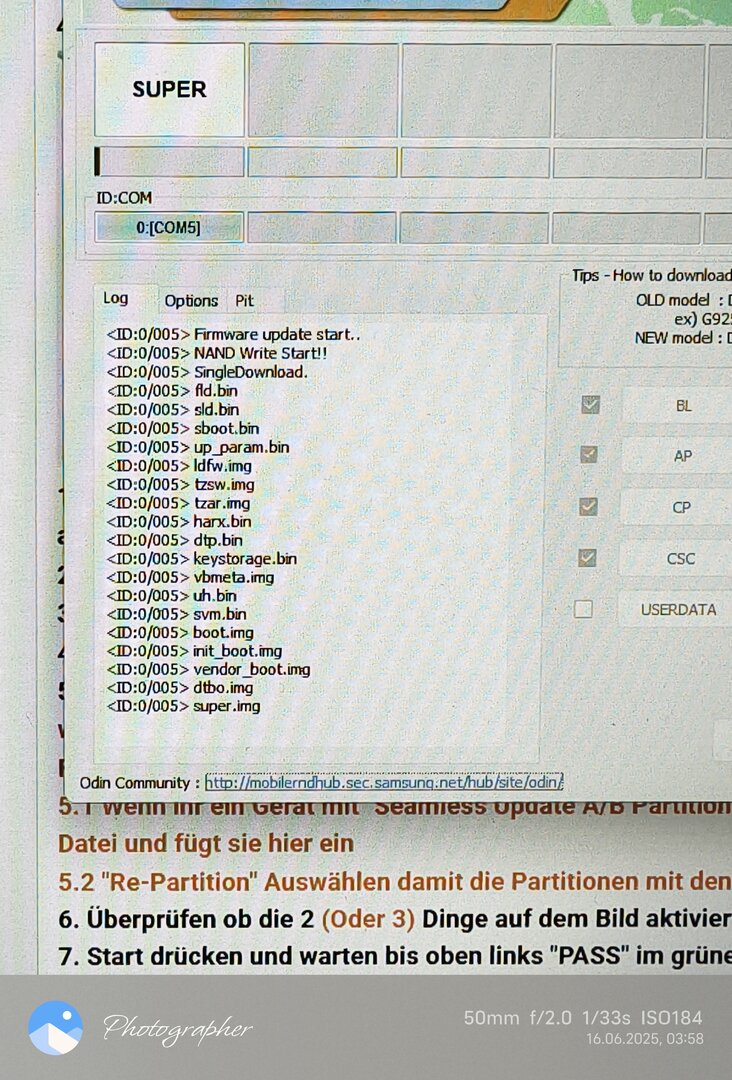

Ich habe glaube ich ein Problem. Versuche, die THL Firmware komplett mit Odin zu flashen. Hängt aber seit 10 Minuten bei "super. img" fest.
Ich habe mich dabei genau an die Anweisungen gehalten.
Was soll ich nun machen? abbrechen?
@maik005 ?
@SgtChrischi ?

@Lonely_Boz Also dass der SUPER Part länger dauert ist erstmal nix ungewöhnliches, das ist der größte Part des Ganzen. Wenn aber weiter nix passiert, probier's mal mit nem anderen USB Port am PC. Ggf die Firmware auch nochmal neu herunterladen/entpacken.
+ Welche Odin Version nutzt du?
Reaktionen: Lonely_Boz

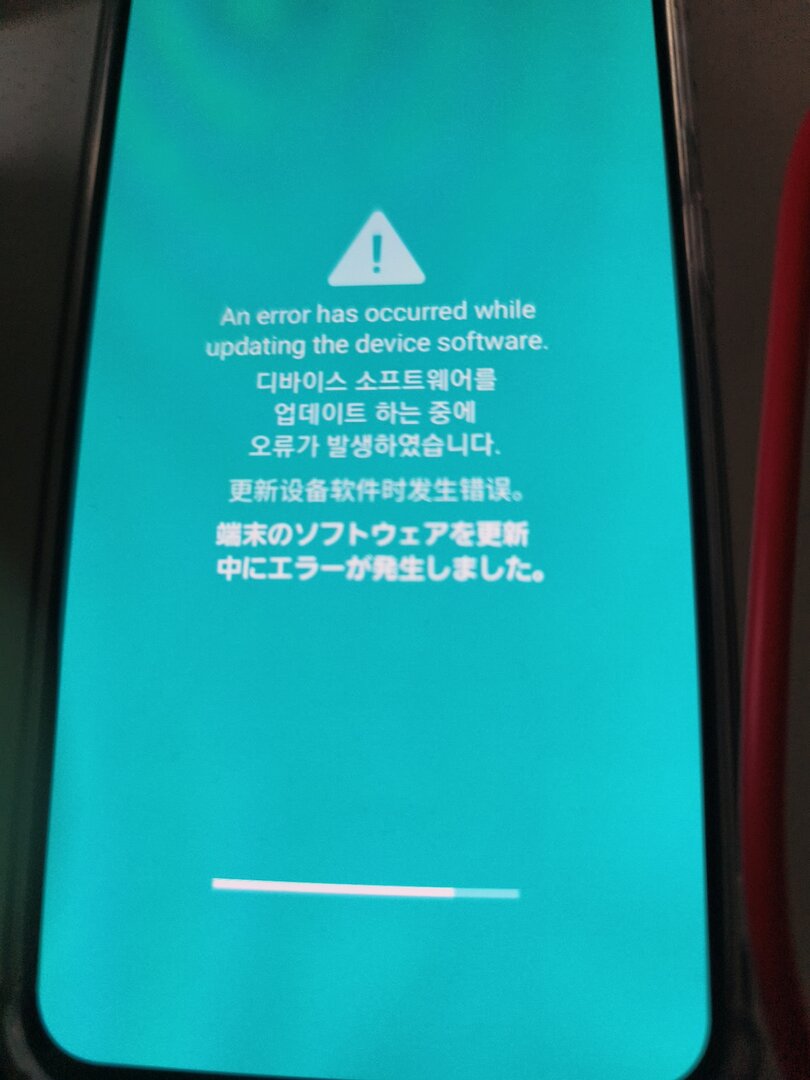

ok, ich habe versucht, es abzubrechen mit Volume Down und Power taste. Nun das

Lonely_Boz schrieb:
Ist uninteressant.
Ist der automatische Download Modus bei fehlgeschlagenem Flash Versuch.
Vorher wäre interessant gewesen.
Also erneut mit Odin versuchen.

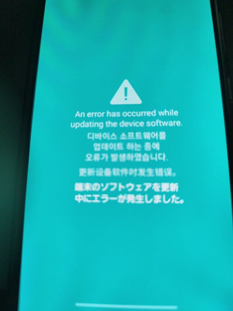

Was zeigt denn das Smartphone an?
@maik005
Das Bild, dass ich in #12 gepostet habe und der Balken blieb auch hängen.
Aber nun habe ich ein anderes Kabel genommen. Jetzt geht es voran, puuuh.

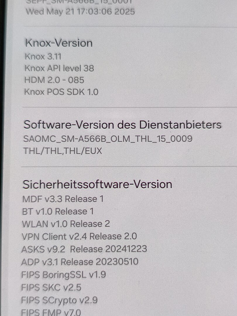

Und welche CSC ist nun nach dem flashen ohne SamKey aktiv?
@maik005
ist jetzt THL, oder? Weil da am Ende noch EUX steht.
