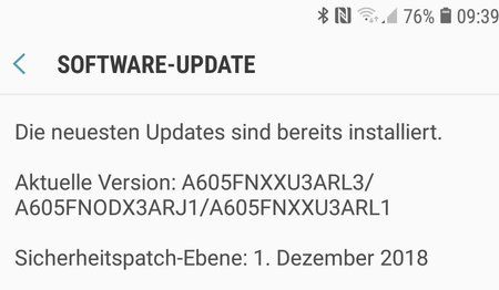

Komisch, wo bekommt ihr das Update her ? Wenn ich es versuche bekomme ich dieses hier:
Mm, dann bist du wahrscheinlich noch nicht ganz dran.
nach was richtet sich denn, ob man in die erlauchte Auswahl kommt ? :)
