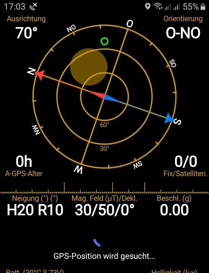

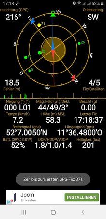

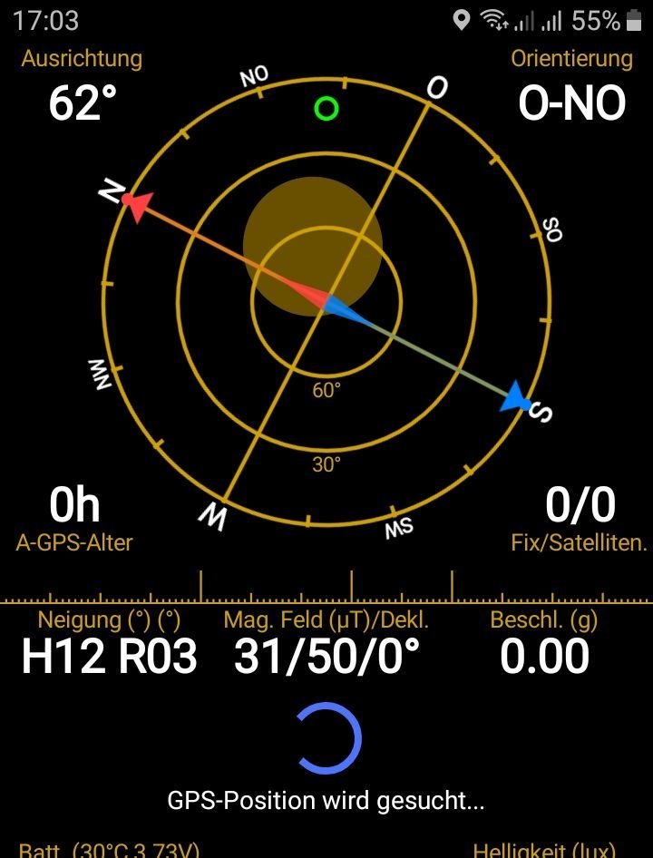

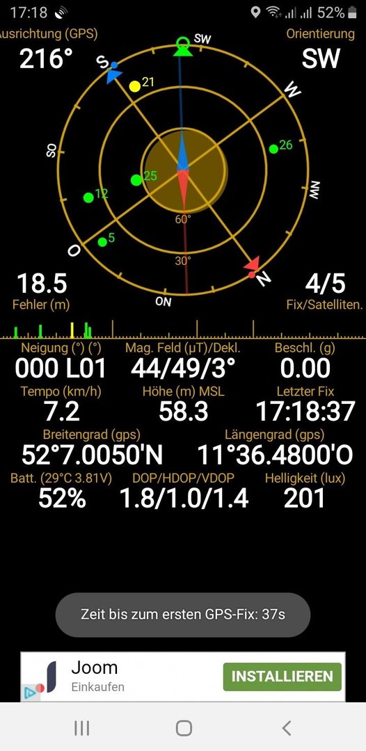

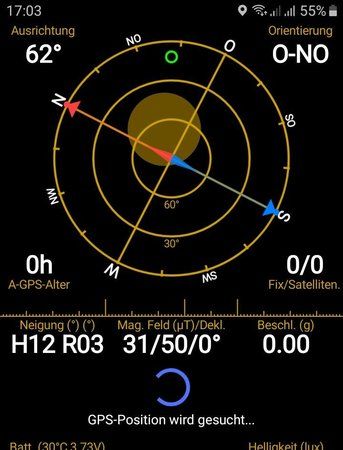

Zu früh gefreut. Einen Tag lang ging mein GPS. Hab es stündlich getestet. Jetzt geht es, wie anfangs nur nach Neustart.
Die App "GPS Status" zeigt nur kurz das Sysmbol mit dem Kreuz aus Screenshot 1 und dann nix mehr (Screenshot 2). Sonst kommt eigentlich das Symbol mit dem Antennensysmbol (Screenshot 3). Nach dem soeben erfolgtem Neustart geht es erstmal wieder mehrfach. Also zumindest keine Verschlimmbesserung. Hat einer ne Idee, wie man bei Google an einen vernünfigen Support kommt?
Das sehe ich bei mir nie, auch wenn er GPS-Empfang hat.
Ich nehme an es ist eine Einstellung?

Das Symbol links mit dem Kreuz ist von der GPS Status App wenn die noch keinen GPS Lock hat.
Genau, und wird zur Antenne, wenn der Fix da ist. Und das passiert bei mir dann nicht mehr. Ich gehe davon aus, dass kurz versucht wird GPS zu aktivieren und weil es nicht geht, verschwindet das Symbol im Fehlerfall. Wenn GPS Satelliten erreicht werden, bleibt das Symbol stehen.
Und ja, es ist die Einstellung, dass die App benachrichtigen soll, wenn ein Programm auf das GPS zugreift.

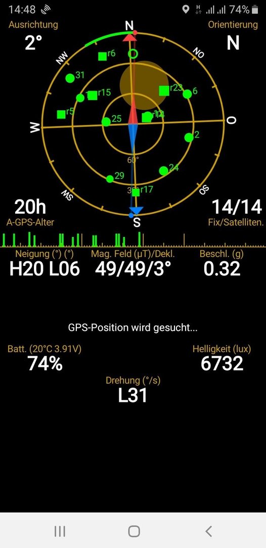

Ich habe auch einen neuen Stand.
Google Maps hab ich wieder aktiviert (ohne zu aktualisieren) nachdem es 2 Tage ohne Maps gut funktioniert hat. Damit ging es dann etwas mehr als einen Tag, bis ich das Handy ans Ladegerät gesteckt habe und Google Maps aktualisiert wurde. Ich habe das automatische Update zwar ausgeschaltet, aber er hat es trotzdem gemacht. Und sofort danach ging das GPS dann auch nicht mehr. Nun hab ich Maps wieder deaktiviert und neu gestartet und es funktioniert. Bis jetzt. Mal sehen ob es so bleibt. Die Tipps von Samsung hatte ich natürlich auch schon gemacht. Beim erneuten aktivieren der App mach ich das mit den Daten löschen immer.
Also meine Meinung ist, dass es an Maps liegt. Es gab auch eine Aktualisierung in den letzten Tagen, aber ich hab es mit der neuesten und der von letzter Woche probiert. Ist das selbe. Hier noch der Screenshot vom GPS Status. Er "sieht" Satelliten, kann aber kein GPS fix machen
