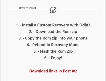

@DieterHFuchs
Du hast den Link nicht mal angesehen?
