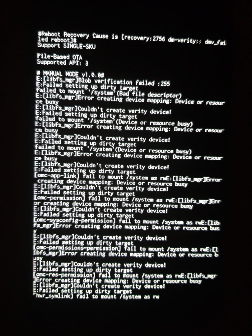

Hallo, ich habe ein schwer liegendes Problem mit meinem a8+
vorab das schon unzählige Handy gerootet , auch weis ich was der rmm Status ist.
Ich hatte eine offizielle Firmware drauf , nur mit Magisk gerootet.
Version Android 8.0.0
Changelist 14673678
Build date Tue, 29 Jan 2019 03:07:41 +0000
Security Patch Level 2019-02-01
Product code SER
PDA A730FXXS4BSA8
CSC A730FOXM4BRK3
also die 7 tage gewartet wegen dem rmm Status
offizielle TWRP über odin 3.13.1 geflasht (Samsung Galaxy A8+ 2018)
no verity no encrypt patch geflasht
und RMM-State_Bypass_Mesa_v2 geflasht
Alles schön, keine Probleme.
Nach paar tagen musste ich das Gerät neu starten und da hatte ich den Salat.
Nur Original Software erlaubt :o trotz das ich den rmm Bypass installiert hatte.
Na ja, neu flashen und ferig, dachte ich. :(
Mit Odin die oben genannte Software neu aufgesetzt und dann wollte das Gerät neu starten, ging nicht "no Command Error", heißt Factory Reset.
Nun komme ich aber durch den no Command Error nicht in die stock Recovery rein ? Versteh ich nicht wirklich warum.
TWRP kann ich nun auch nicht flashen wein nur offiziell erlaubt ist.
Bevor das mit dem rmm Status kam war es kein Problem, da hab ich bei no Command einfach TWRP geflasht und dann den no verity no encrypt Patch, so ist das handy wieder gestartet, geht ja nun leider nicht mehr.
Von der Seite Firmware download for Galaxy A8+ SM-A730F auch mal paar andere Firmware geladen und probiert, ohne Erfolg.
Google gefragt wie man den rmm Status umgeht und no Command Error behebt.
Bestimmt nen ganzen tag alles probiert, nichts hilft.
Miracle Box, Z3X 29.5 Samsung Tool und was ich noch alles probiert.
Wie bekomme ich das Schiff jetzt wieder zum laufen???
Ich hab zwar etliche Datensicherungen gemacht, leider alle mit TWRP, also nutzt mir das nichts, da ich TWRP ja nicht geflasht bekomme. Samsung Switch unterstützt das a8+ natürlich noch nicht.
Ich muss jetzt entweder den rmm Status umgehen oder irgendwie in die stock Recovery kommen.
Bin für jeden Vorschlag offen, danke :)

Bis halt auf einmal da stand nur orginal Software
