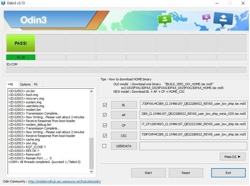

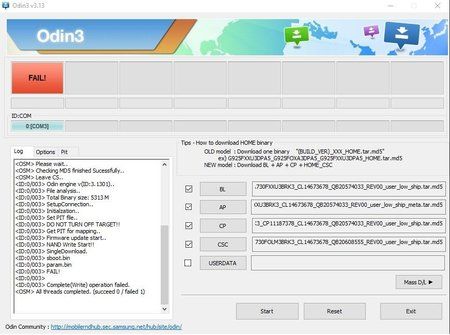

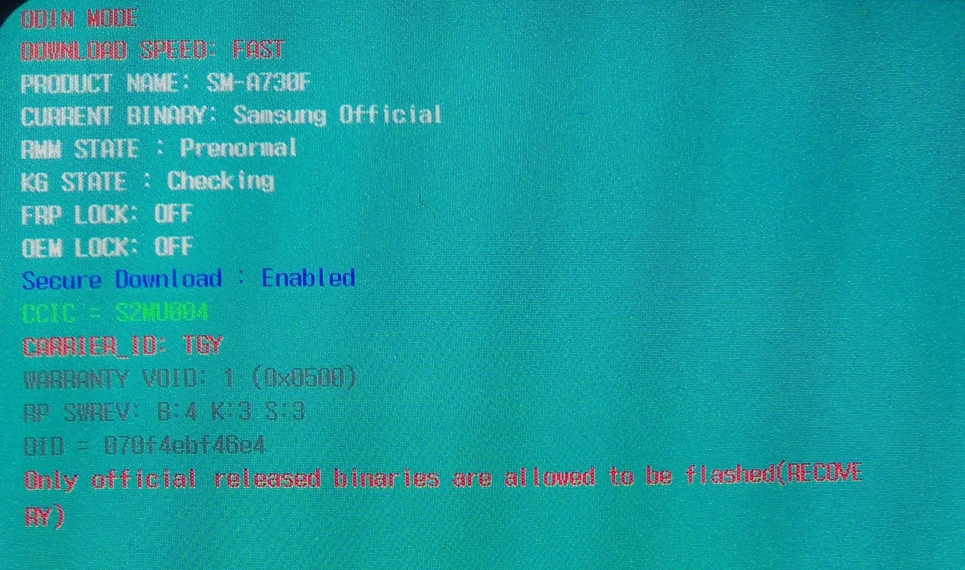

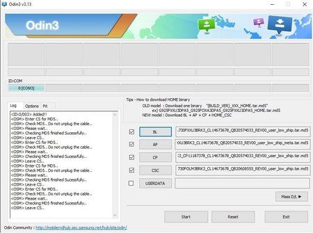

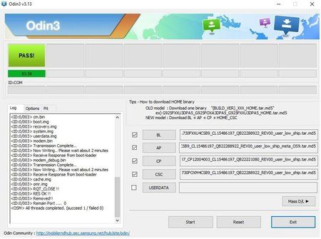

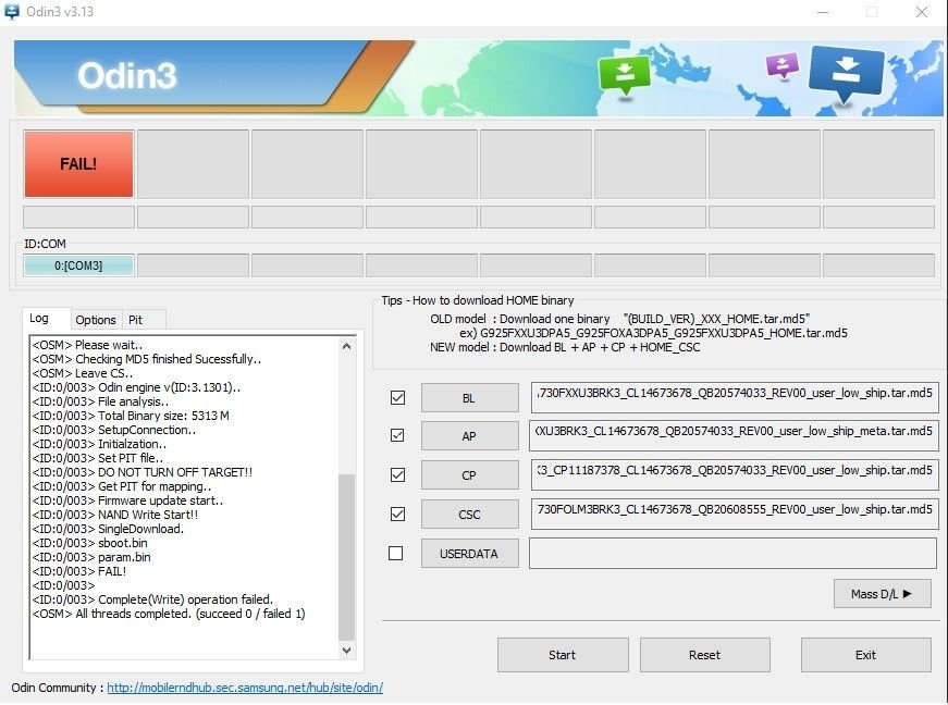

Habe mir Zeit genommen und alles noch mal durchgegangen und dokumentiert.
1. Flasch TWRP, neu geladen. Fail.
2. Flash Oreo, neu geladen (Malaysia). Fail.
3. Fiash Pie RU. Einwandfrei.
Ich hoffe das du jetzt bessere Überblick hast.
Ein schönen Sonntag und Danke.

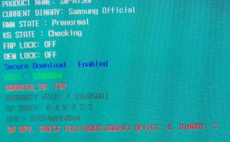

@wiwaldi
Jaaa!
Und jetzt sehe ich auch dein Problem!
RMM STATE : PRENORMAL
Das ist das selbe, als wenn du OEM Entsperrung aus hättest.
Aber es gibt eine Lösung.
Mit Android 8 gab es diesen Status zumindest beim S9 noch nicht.
Deine Android 8 Version geht nicht, weil sie eine 3er Binary ist. Du brauchst zwingend eine 4ee Binary (Downgrade der Binary Version ist unmöglich!)

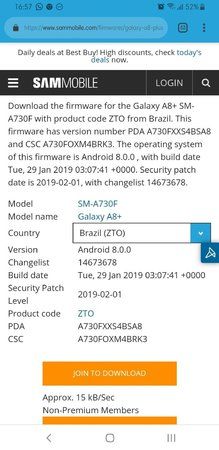

Lade dir Mal die ZTO Firmware.
Du müsstest diese Version laden.
Das ist Oreo aber mit 4er Binary.
Damit sollte der RMM STATE verschwunden sein und du kannst TWRP normal flashen.

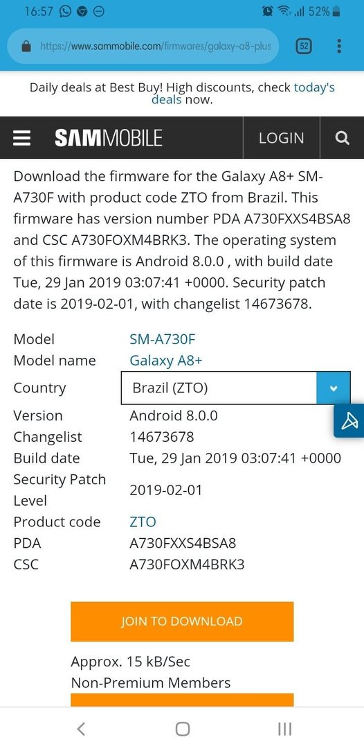

[doublepost=1552233767,1552233714][/doublepost]Alternativ könntest es auch reichen, wenn du von ZTO nur den Oreo Bootloader flashst.
Dann hast du die Portierung Firmware aber ohne RMM STATE. Probiere das Mal, geht einfacher und schneller.

@maik005
Wow! Ich bin begeister! Das ist aber ein Tempo was du hergibst.
Bin schon beim runterladen und werde heute mal testen.
Ergebnis kommt.
Danke.

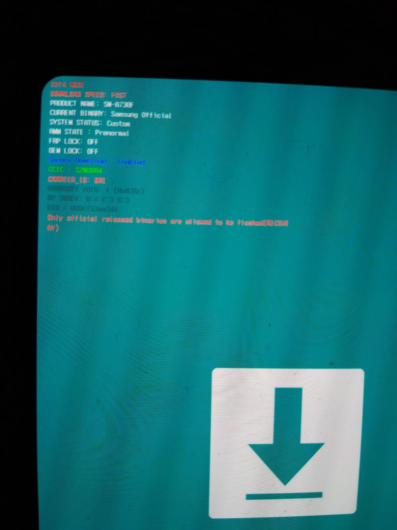

Hab es probiert trotz das prenormal da stand. Ohne Erfolg.
@ilze
Ist schlecht lesbar.
Wieso ist dein System Status "Custom"?
Das weiß ich nicht genau, aber ich glaube das steht immer da wenn man OEM Entsperrung aktiviert hat.
Ich muss jetzt deine FW finden die den RMM nicht hat.
Hab gelesen das es den RMM erst seit Dezember gibt, heißt ich brauche eine Version von davor, dumm nur das die alle binary 3 sind.
Bei Xda habe ich aber mal gelesen das es möglich wäre die binary zu downgraden.
