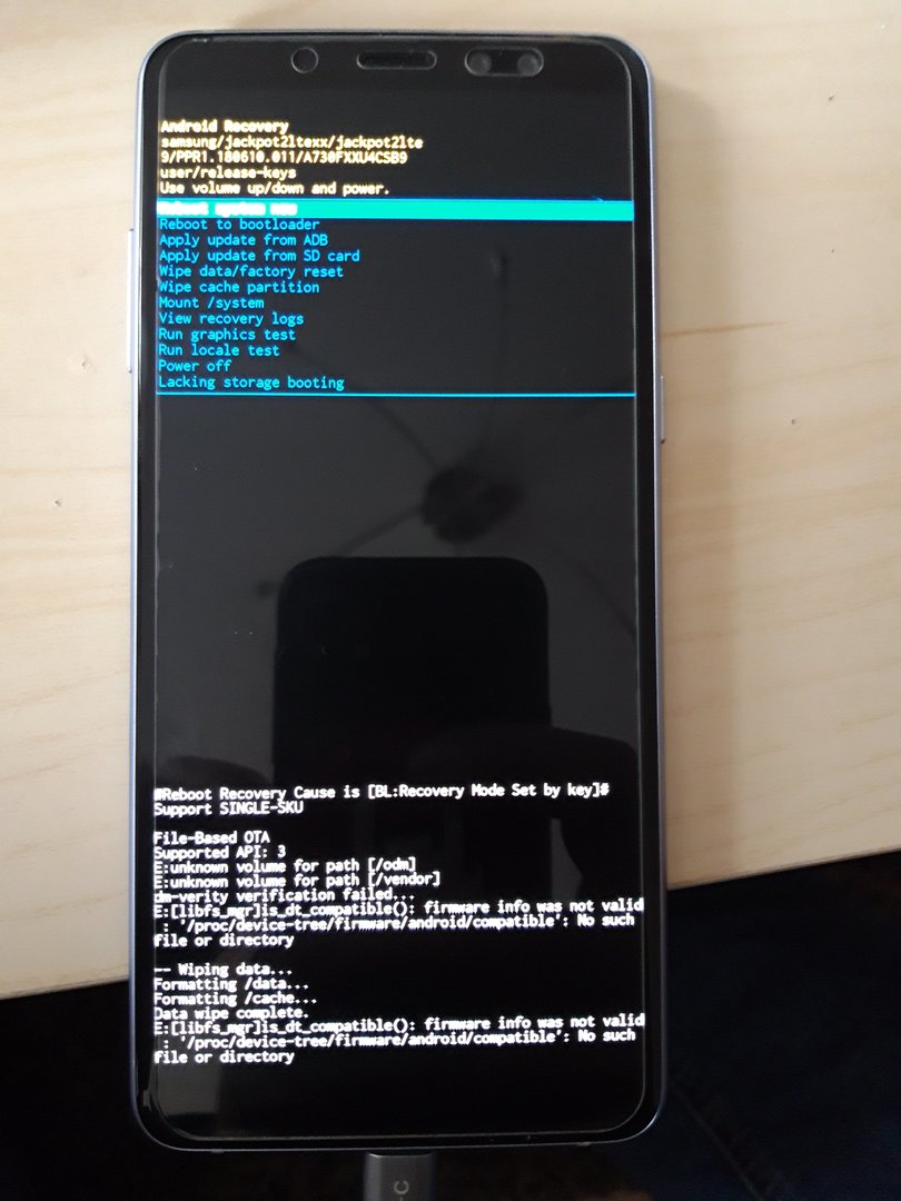

Also..... ich habe gerade Android 9 installiert.
Und es startete automatisch in die Stock recovery.
Gleich einen factory reset gemacht
Jetzt hängt es beim Bootlogo fest

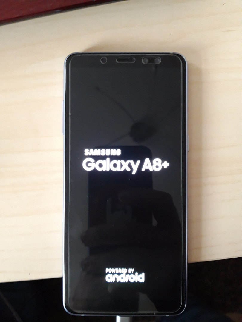

Ich weiß, aber es muss ja erstmal vom Bootlogo weg und der Samsung Schriftzug kommen.
Passiert aber leider nicht.
@ilze
Welches Bootlogo meinst du?
Dieses
[doublepost=1552057105,1552053844][/doublepost]Hat nun über eine halbe Stunde nix gemacht.
Noch einmal geflasht, das selbe Ergebnis.
