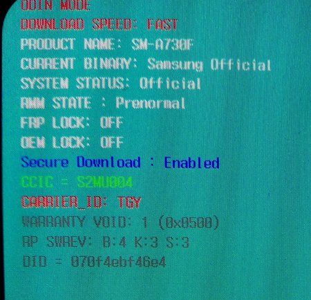

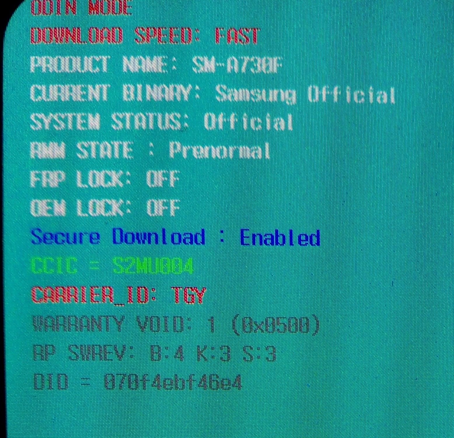

@wiwaldi
Was steht bei dir derzeit im Download Modus?
Mach noch Mal ein Foto.
@maik005
@wiwaldi
ok. also an sich alles wie bisher.
Frage mich nur, was bei dir nun anders ist als vorher?
Einzig der Systemstaus unterscheidet euch beide (und die aktive CSC?)
Somit dürfte also feststehen, dass eine 4er Binary und höher immer den RMM State hat?
@wiwaldi müsste nun aber theoretisch nru rund 7 Tage abwarten und könnte dann TWRP flashen?

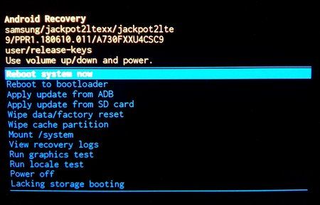

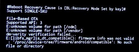

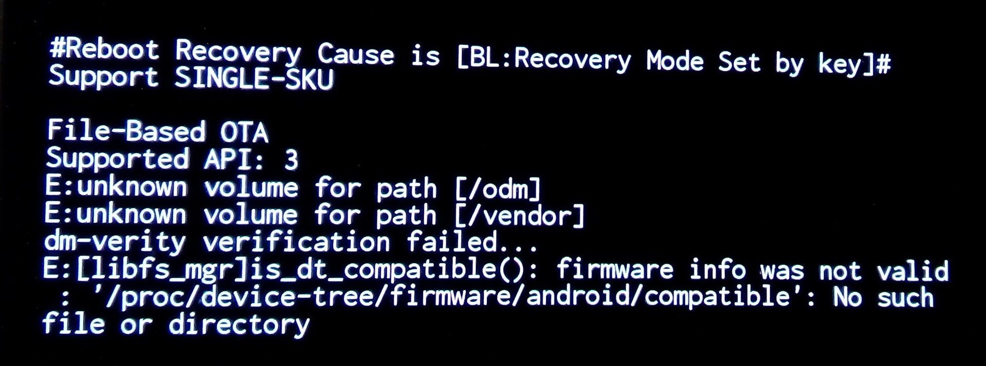

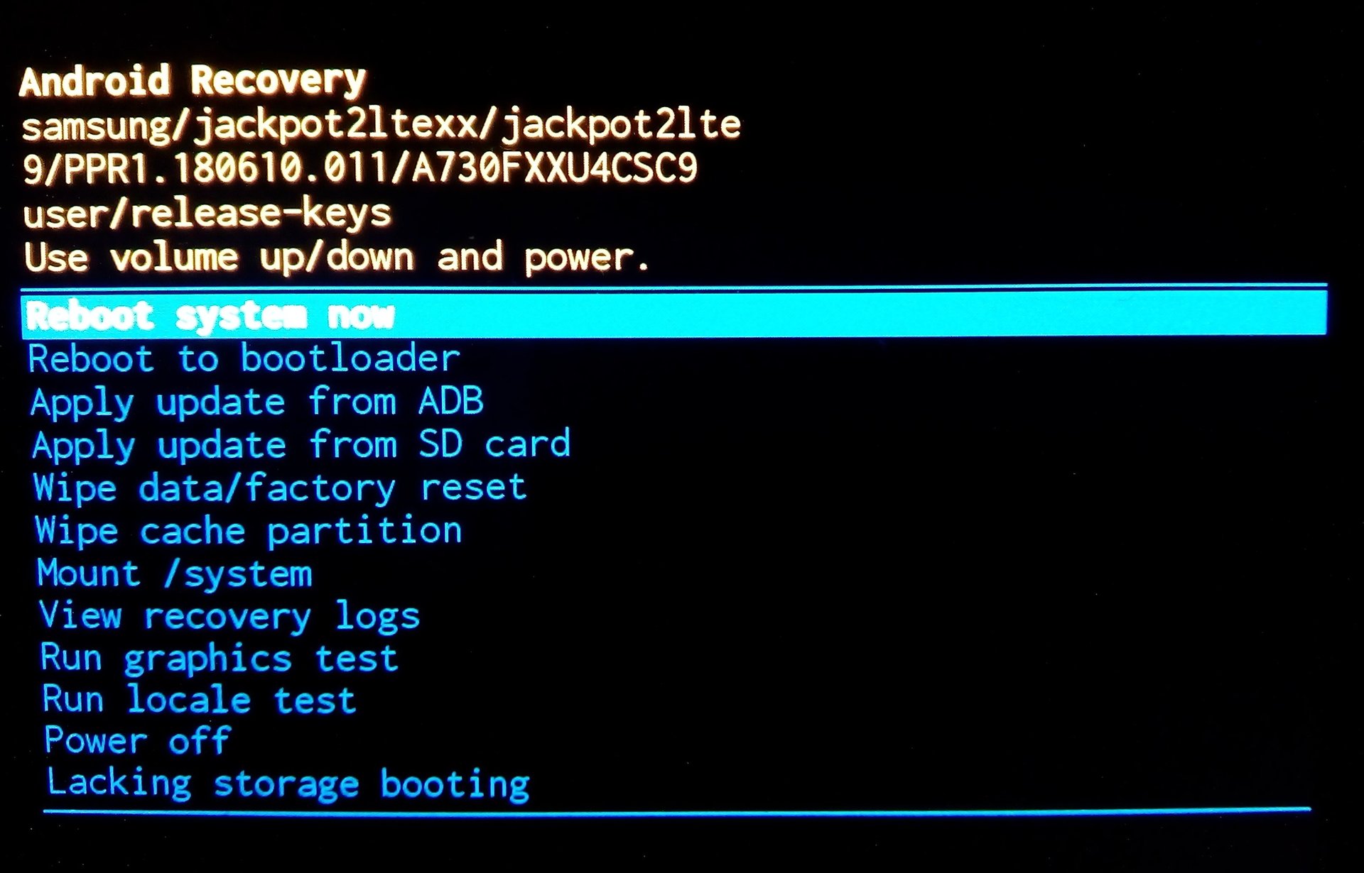

Hallo in die Runde.
habe noch mal selbes Problem bekommen:
nach "Treble" habe ich die "ZTO" Firmware geflascht. Nach einer Woche habe ich wieder die leidige "Treble" geflascht- allerdings waren die "Simkarten" weg.
Habe wieder die "ZTO" geflasht. Laut Odin anzeige alles ok, 0 Fail. Und das wars... komme nicht vorwärts und nicht rückwärts. Zugang zu Download Mod und Recovery (original) möglich, mit dem Fehler:
Bin erst mal verwirrt. Von eigener Dummheit auch.
Habe auch neue PIT geflasht, mit dem Firmware, ohne, mit BL oder und CP. Nach dem flashen kommt die Anzeige
und dann kommt "Erasing" und das wars.

@maik005
:] mein Fehler... Sorry.
Erst "Treble", dann "ZTO", dann "Pie"...
@maik005

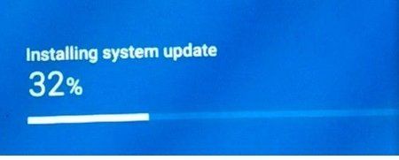

nach Treble flashen waren die Simkarten nicht da. Deswegen habe ich den Oreo ZTO geflasht, mit Odin Meldung "0 fail". Allerdings kam die Meldung (s. Fotos). Habe danach versucht die russische Version Pie zu flashen. Auch mit mit Odin Meldung "0 fail". Ergebnis- bei 37 % bricht die Installation ab und komm "Erasing".
