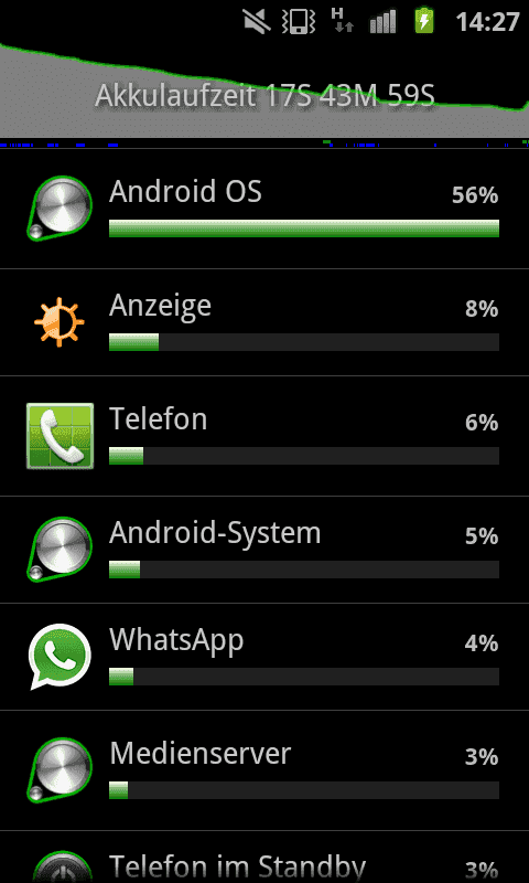

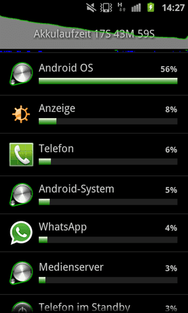

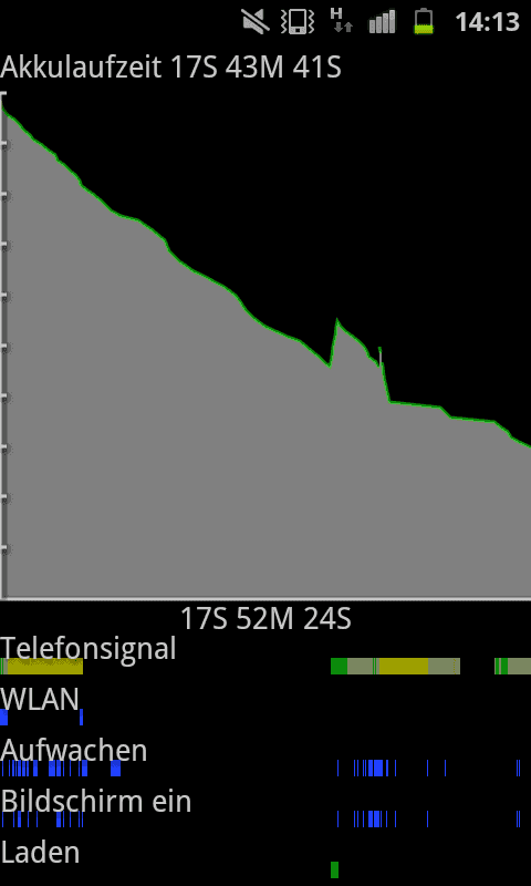

Hey, schaut euch mal bitte meinen Akkuverlauf an...extrem schneller Verbrauch und nach nem Handyneuststart sogar plözlich wieder mehr Akku (siehe Grafik) ?! Über Nacht auch viel Akku verloren trotz Flugmodus!
Kam von heute auf morgen, hab auch keine neuen Apps runtergeladen.
3 maliger Neustart hat auch nichts gebracht..
Jemand ne andere Lösung parat ?

sieht nach dem android os bug aus, starte mal neu
Galaxy S2 I9100 WanamLite v13
Hat er doch schon 3mal gemacht.
Schau mal was an Anwendungen aktiv ist.
Matthias
der Android Bug lässt sich manchmal nicht mit einem Neustart beheben. bei meinem Bruder (Galaxy SII mit ICS) gings zB erst wieder, nachdem er den Akku mal für paar Min rausgenommen und wieder reingelegt hat.
jep...das hat bei mir nun auch geholfen:)
