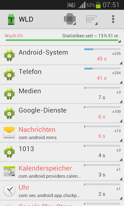

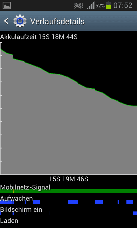

guten morgen :)
kalibrieren hin oder her, akku gut oder nicht gut,
tatsachen sind:
altes android - laufzeit = 5 tage
4.1.2 android - laufzeit = < 1 tag
irgendetwas "weckt" mein handy auf,
hab mir jetzt WLD heruntergeladen und über nacht mitlaufen lassen,
laut programm "0% wach", in den verlaufsdetails sehe ich aber definitiv "wachphasen"!
was kann ich noch machen? hat noch jemand ideen?

Lad Dir mal bitte BetterBatteryStats runter !!
Damit konnte ich bis jetzt immer die Probleme finden !!

Das sieht immernoch alles normal aus ! Der Akku ist defekt.
Manchmal schläft mein Ace 2 die ganze Nacht nicht... dann sind aber auch nur ca. 4 - 5 % weg.. aber nicht wie bei Dir ca. 30%.. da stimmt ganz gewaltig was nicht.
Man sieht das der Akku gleichmäßig runter geht... egal ob Bildschirm an, egal ob Wach oder nicht !!

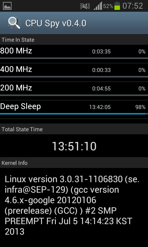

Ein Lösungsansatz für alle, die mit ihrem Ace 2 kurze Akkulaufzeiten haben:
CPU Spy (Play Store) zeigte bei meinem Ace 2 (recht jungfräulich unter Android 2.3.6) an, dass es absolut NIE in deep sleep fiel - Resultat ca. 15% Akkuverlust in 8 h Nachtruhe - WLAN eingeschaltet.
Nach langem Probieren mit dem Akku: Die App Wakelock Detektor (auch aus Play Store) zeigte Youtube als dafür verantwortlich an. Da nicht gerootet, kann man das ja nicht deinstallieren.
Aber nach der Deinstallation der Youtube updates über den Playstore, funktioniert auch der Deep Sleep wieder.:cool2: (auch mit WLAN)
Würd' mich freuen, wenn es noch jemandem helfen könnte ....
