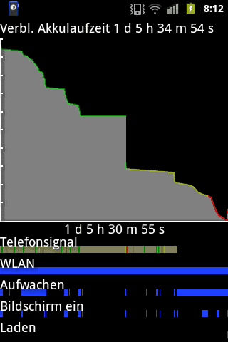

klinke mich mal hier ein, da mein Ace manchmal über Nacht komplett leergesaugt wird, obwohl noch genügend Saft am Vorabend drin war. Jetzt wollte ich mal schauen, wie lange der Akku insgesamt hält bei meiner durchschnittlichen Nutzung (viel Standby, WLAN immer an, kein Datennetzmodus)
Gestern abend hatte ich noch ca. 20% Saft im Akku, also habe ich das Handy abends nicht mehr geladen, sondern wie üblich auf stumm geschaltet und über Nacht liegen lassen.
Heute morgen war das Handy dann aus und liess sich erst nach kurzem Anladen wie Anschalten. Wie kann das sein, dass die Spannung da vollständig einbricht?
Auf dem Screenshot im letzten Viertel sieht man was komisches: Irgendwann gestern abend ist das Telefonsignal abgerissen und dafür das Handy aufgewacht. Das hat wahrscheinlich den Akku leergesaugt.
Mit der Laufzeit von etwas über einem Tag bin ich schon recht zufrieden. Aber man möchte ja noch mehr herausholen, falls irgendwo was im Argen liegt. Was haltet ihr von der nächtlichen Entladung?
Ausserdem wundert mich der senkrechte Abfall ziemlich genau in der Mitte.
Ach ja: Auf dem Handy läuft Juice Defender in der Einstellung 'Aggressiv'
Wlan ist einer der größten, wenn nicht der größte, Saftfresser im Smartphone. Da es laut Anzeige nicht ins Standby ging, war es garantiert das, was deinen Akku in die Knie zwang. Zudem hast du wohl kurzzeitig das Netz verloren und Netzsuche verbraucht auch ein wenig (aber bei weitem nicht soviel wie aktives Wlan)
