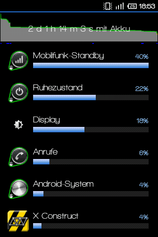

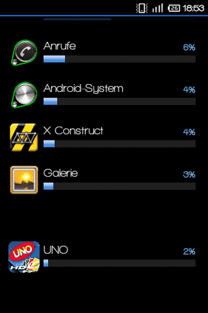

Hmm, das ist eigentlich nicht normal. Ich bin bis jetzt mindestens immer einen Tag ausgekommen, ob ich nun das Ace sehr oft in gebrauch hatte oder nicht. Habe auch immer 3g und automatische synchronisierung an. Momentan komme ich bei normaler nutzung auf mindestens 2 tage. Läuft denn bei dir im Hintergrund noch irgendein App ? Was steht denn als Akkufresser unter Akkuverbrauch ?
Gruß, Chris

Laut Akkuverbrauch
Platz 1 Mobilfunk Standby 59 %
Platz 2 Telefon inaktiv 29%
und bei Aktiven Diensten läuft derzeit nur FB.
Galvatron schrieb:
Hi
Danke für deine antwort
Laut Akkuverbrauch
Schläft dein Ace wenn dein Display ausgeht ? Also hast du in deinem Akku-Diagramm unter Aktiv dauerhaft einen blauen Balken ? Sonst könnte ich mir das nicht erklären. Weiß nur das die Facebook App ein Wacklock setzt wenn man chattet. Dieser geht nur weg in dem man beim Chat sobal man ihn beenden möchte nicht nur die zurücktaste benutzt sondern auf die menütaste drück und dann auf chat beenden. Dann wird der Wakelock dienst beendet und das telefon kann im Standby wieder schlafen.
Gruß, Chris
