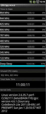

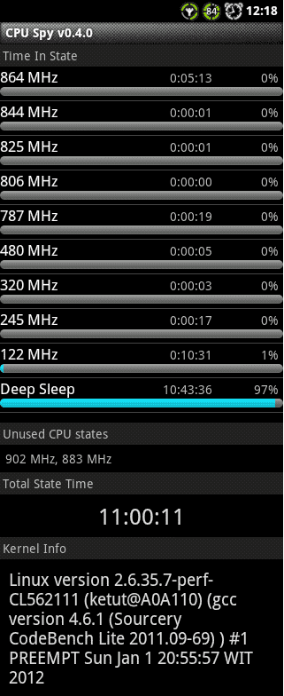

Hier mal ein CPUSpy Screen von mir, das man sieht wenn kein
Spielkram und sonstiger mist auf dem Handy ist, das der Akku
auch durchhalten kann!
Nach dem aufladen auf 100% wurde mit dem ACE
2G ist Aus (Also 3G + 2G) / Datenmodus ist Aus !
1. 5 SMS geschrieben / 6 empfangen
2. ca 7min telefoniert
3. 3 min WLAN
4. 3-5min Angry Birds gespielt
danach kam die schlafenszeit ^^
Nach 11 Std. verbleiben 84% Akku!

übertaktet deine cpu? nur deepsleep und n bisschen 122 mhz gute leistung!
sach ich doch, es ist nicht der akku, es ist die nutzung / bedienung :D
Ja bis 902 Mhz, aber 864MHz ist stabil ohne irgendwelche reboots oder probleme!

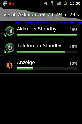

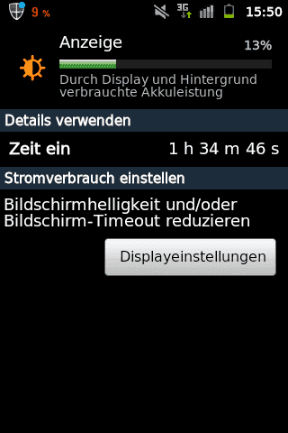

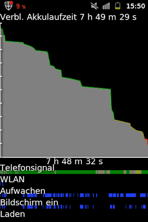

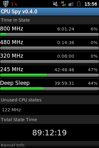

mein Ace hatte bis vor kurzem eigentliche immer eine ganz gut Akkulaufzeit, das Display hielt immer über 3 Stunden durch. Mittlerweile habe ich aber das Gefühl das der Akku wesentliche kürzer hält. Im Anhang sind ein paar Screenshots eingefügt. Heute Morgen bei 100% gewesen, jetzt war ich grad bei 3 %. Wie gesagt das Display lief heute ca 1:40 h. Dabei wurde hauptsächlich im Internet gesurft, bwz Facebook genutzt!
Android 2.3.3
3G ist aktiviert
Displayhelligkeit 30%
Wlan aus
GPS aus
Widgets: Beautiful Widgets, Smooth Calendar, Battery Info, Juice Defender
sonstige Apps: Facebook, Facebook Messenger, Web Mail (Abruf alle 2h), Whatsapp,
Findet ihr den Akkuverbrauch normal? Wer kann helfen???

auffällig ist auf jeden fall das dein Ace in Dauer benutzung war (zumindestens heute) und es längere Zeit aktiv (wenn auch nur bei 245Mhz) ist.
Die Anzeige ist somit nicht dein Probleme sondern irgend ne App die dein Ace nicht in den DeepSleep kommen lässt.
