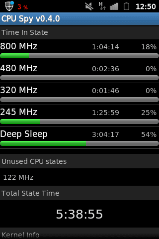

Ja wie gesagt, in deinem 2. Pic sieht man das dein Ace oft wach war und das Display aber aus war. Also lief irgendwas immer noch weiter.
Schau einfach morgen nochmal. Am besten voll aufladen, neu starten um alle apps zu schließen und den CPU-Spy neu mit laufen lassen
genau ... bei 100% akku den cpu-spy cache clearn ... weil so (90 stunden) kann man schlecht beurteilen, auf welcher frequenz dein ace lief heute

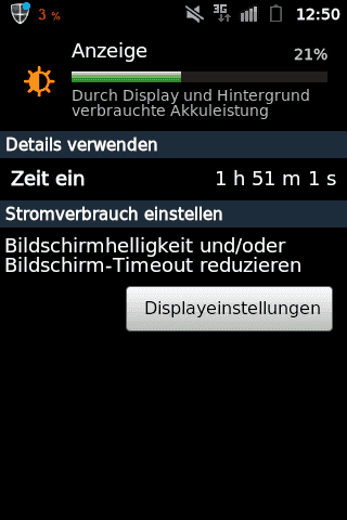

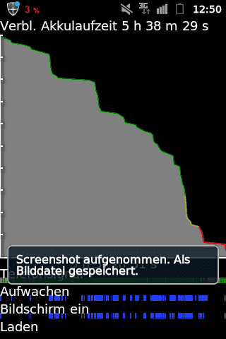

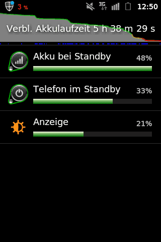

So hier nochma aktuelle Screens von heute, Handy lief keine 6 Stunden, knapp 2 Stunden Display an (hauptsälich gesurft) danach war der Akku dann schon wieder alle :( Ist das normal?

nein, das ist alles andere als normal
hast du selbstständig über kies auf 2.3.3 updated?
welche app ist das dort oben mit dem schild - ist das der juice defender??
Sieht echt net normal aus. Ich würd dir empfhelen mal die Akkuanzeige kalibrieren zu lassen und dann mit batteryMonitorWidget dem ganzen zu versuchen auf die schliche zu kommen

Update auf 2.3.3 habe ich selbst über Kies gemacht und das Schild ist Juice Defender, richtig.
Wie kalibiriere ich die Akkuanzeige? Das ist übrigens schon mein 2. Akuu. Ich hatte diese Problem schon mit dem Original Akku vor ein paar Wochen, ich dachte der Akku wäre hin (6 Monate alt) deswegen habe ich mir einen neuen geholt (auch original Samsung 1350 mA), aber das Problem bestand weiterhin

das ist der einfachste weg - allerdings erfordert das root
... deiner fehlerbeschreibung deutet aber stark auf nen falsch konfigurierten akku hin (bzw. die infos der akkuanzeige stimmen halt nicht). beheben kann man das wie gesagt über die app dort oben, oder alternativ in cwm
