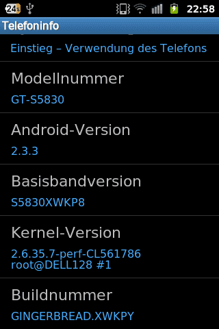

Hallo, nein dort ist alles beim alten geblieben. Ich hatte die letzten Tage sogar mobile Datenverbindungen deaktiviert und nur Wlan zu Hause genutzt.
Gestern wieder zu hause bisschen über Wlan gesurft: Handy war 9h an seit letzten Laden, Display lief ca. 1h und schon wieder an die 30% nur noch gehabt. Bei Nutzung fällt der Akkustand einfach rapide runtern.

Helligkeit 20% maximal. Bitte mal auf Seite 18 unten schauen, dort sind einige Screens
Roolmops schrieb:
Ich hab höchstens noch eine Idee: standard mäßig war 2.2.1 drauf, dann hab ich über Kies auf 2.3.3 geupt. Einige Wochen später war dann laut Kies wieder ein Update da, welches ich auch ausgeführt habe. Die Version ist jedoch bei 2.3.3 geblieben. Kann es damit was zu tun haben?
