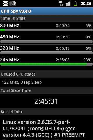

Also hab vorhin mein Ace ans Ladegerät gehängt und habs dann nach 5 min wieder entfernt.
Hier is der Screen von cpu spy (hab die daten direkt nach dem abstecken vom ladegerät zurückgesetzt) :

Ja, ist normal, wenn du es erst vom Ladegerät abgestöpselt hast. Ist bei mir auch nicht anders. Während des Ladevorgangs geht das Teil ja nicht in den DeepSleep. Lass es mal ein paar Stunden ohne Ladegerät laufen. Erst wenn dann kein DeepSleep erkennbar ist, musst du dir Gedanken machen.

Ich glaub du hast mich da falsch verstanden...
Ich hab das Ladegerät entfernt, dann hab ich cpuspy geöffnet und die daten resetet, sodass es erst nach abstecken vom ladegerät angefangen hat die daten zu sammeln.
dann hab ich nach 2:45 den screen gemacht und hochgeladen, d.h. während diesen 2h 45min war das ace keine sekunde am ladegerät
Und auch wenn ich nach 7 stunden in denen das ace nicht geladen wurde in cpu spy schaue, war es keine sekunde im deep sleep.
dadurch ist es nach 7 stunden dann normalerweise auch leer.
