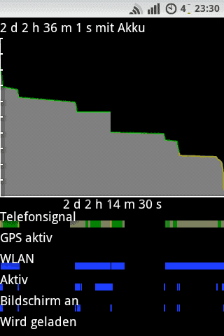

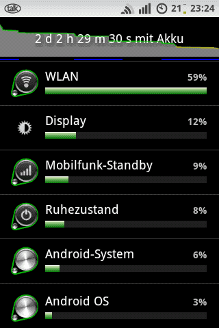

Nuhuhaha, finde das meine aktuelle CM7.2 mit gepatchtem Pdroid dafür ganz schön arg lang hält.

So, ich hab da auch mal was festgestellt. War heute seit 08:00 Uhr und vollem Akku ständig online und Facebook lief permanet. Nach 4h war der Akku leer. Das er in solch einem Zustand nicht 2 Tage hält war mir vorher bewußt, aber nur 4h? Ist das normal?
wie lange hast du da wlan genutzt ? :o
und eine frage noch wieso ist bei mir die anzeige des akkuverbrauchs anders also android os und so zeigt der garnicht an
und wie lange hält der akku wen du garnicht wlan benutzt ?
