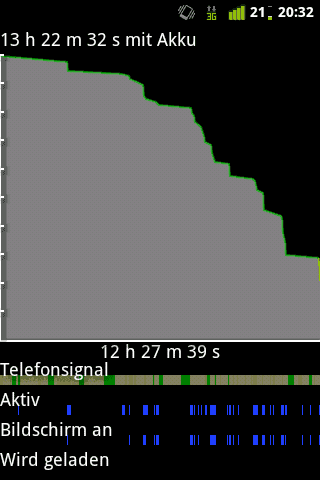

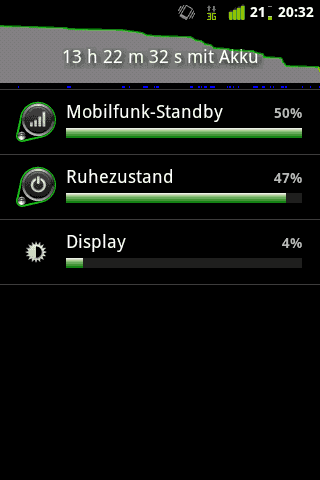

Ich habe auch ein kleines Problem mit meiner Akkulaufzeit, undzwar habe ich bei der Cyanogenmod 7.2 FAT Kang version das Problem, dass die Mobilfunkverbindung 50% des Akku's einnimmt. Der Display ist mit 4% oder so und ca 1h laufzeit relativ knapp bemessen. Bei anderen Geräten sehe ich, dass es weit weniger als 50% sind. Woran könnte dies liegen, oder ist es doch normal?

Ja das ist völlig normal weil dein Internet ja permanent an ist..
Hier würde ich dir zu solchen Energie Spar Apps raten die die Internet verbindung trennen wenn das Handy schläft..
Jetzt ist es ja verständlich für dich oder?!
Das Display verbraucht eben kein Strom weil du es kaum an hast, aber der Handy Empfang und das Internet bleibt logischerweise immer an..:)
Und mit solchen Apps wie Juice Defender bekommstb erst dann deine Facebook oder Whatsapp News wenn du das Display entsperrst..
Find ich in Ordnung.:love:
Ja, dass laufendes Internet Akku zieht ist verständlich. Nur mich wundert, dass der Akku wirklich so verdammt schnell leer geht :D. Die Akkulaufzeit vorhin war noch gut. Wenn ich das Handy wirklich Aktiv nutze geht es viel schneller leer. Habe vorhin ne viertel Stunde Nachrichten im Spiegel gelesen, der Akku war dann innerhalb von 40min auf 85% runter. Dann hat der Bildschirm natürlich viel größeren Akkuverbrauch.
15%akkuverbrauch ist doch ganz normal
Gesendet von meinem GT-I9100 mit der Android-Hilfe.de App
