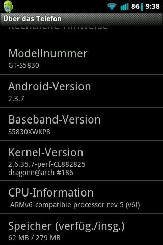

leider bin ich ein richtiger anfänger im bezug auf s5830 und rooten flashen ...
momentan habe ich cm7.2 nightly drauf....
Baseband version ist:
S5830XWKP8
Kernel:
2.6.35.7-perf.cl882825
und mir wurde gesagt das ich mit nem neuen kernel meine akkulaufzeit verbessern könnte genauso wie mit einer neuen baseband version......
https://www.android-hilfe.de/forum/...-galaxy-s-mit-odin-2-1.34403.html#post-401170
aber leider kann ich meine basebandnummer schon nicht enschluesseln :(
kannmir da jemand helfen ?
Gruß kleinereimer

also...habe es gemacht, backup und installiert usw.... läuft schonmal schneller :)

Kennt jemand die standart kernel version von dem Samgung galaxy ace?
Da der akku nun deutlich schneller leer ist und die performance noch schlechter! ZU viel cpu power, ruckelt aaus standby und nimmt den code nicht an bzw zeichnet ihn falsch...
deswegen lad ich mir mein backuo drauf und versuche andere sachen ^^ nur bruache ich dann den alten kernel wieder^^
mfg kleinereimer
Wenn zum Zeitpunkt des Backups der alte Kernel drauf war, dann wird dieser mit dem Backup auch wiederhergestellt.

Android version 2.3.6
Baseband
S5830XWKT3
Kernel
2.6.35.7-perf-CL882825
Buildnummer
Gingerbread.xwkte
ist dies jetzt der orginale standartkernel der zu dieser gingerbreadversion dazu gehört?
Mfg kleinereimer:smile:
Ja.. Da muß wirklich was schief gelaufen sein..
Vielleicht hast du vorher einfach WIPE CACHE, WIPE DATA, ADVANCED >WIPE DALVIK vergessen...
Dann passiert sowas..
Jetzt hast du eine Standard Firmware mit dem Standard Kernel..
Nicht mehr so schnell.. Dafür Energie effizient..
Sent from my GT-S5830
