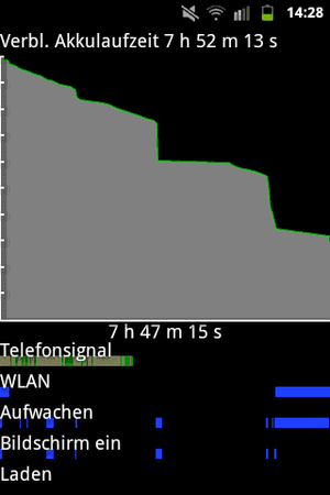

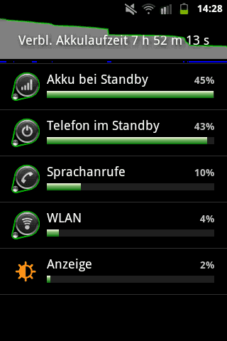

Hier noch mal zur Verdeutlichung. Kaum Online, Anzeigezeit knapp 15 Minuten und Akku bei 30%. Ich bin ratlos...

so wie man sieht hast du zwischendrin kein Telefonsignal und ab da sieht man auch einen einen Einbruch beim Akku
Was bedeutet das denn konkret? Also Empfang hab ich immer. Woher kommt das, dass ich auf einmal kein Signal mehr habe? Jetzt übrigens immer noch nicht, der grüne Balken fehlt.:sad:
Ich versuchs mal hier in dem Thread. Habe heute festgestellt, dass mein Akku verdammt schnell leer war. Anhand der Bilder könnt ihr sehen, dass auf einmal kein Telefonsignal mehr da war, was wohl für die schwache Akkuleistung verantwortlich ist. Was ist hierfür der Grund? Hatte immer ne Anzeige, hab telefoniert und SMS geschrieben. Wie ist das zu erklären?

Das mit dem Telefonsignal ist schon komisch. Aber das Akkudiagramm schaut doch richtig gut aus.
Meine Akkuübersicht sieht ganz ähnlich aus wie deine: Die beiden Standby Werte (Akku bei Standby, Telefon im Standby) ganz oben und das Handy hält nicht mal einen Tag durch...
Sind derart hohe Standby Werte nicht schon per se fehlerverdächtig, d.h. hinweisgebend auf eine Fehlfunktion im System?!
Also die Standyby werte wenn die hoch sind zeigt ja eig nur das das Handy zb nur im Standby oder im akuu im standby gelaufen ist, Kommen da noch gespräche dazu verringern sich die beiden werte und es kommt der Punkt "gespräche" (oder wie das heist) dazu. Genau so ist es auch mit Facebook, Whatsap, Wlan ect.
