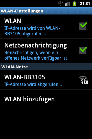

Hallo Zusammen,
seit gestern kann mein handy sich nicht mehr in mein privates W-Lan einloggen.
ich habe bereits fräullein google bemüht und mich durch einige foren gewühlt, aber ich bekomme es nicht wieder hin :(
es steht immer nur "ip adresse wird abgerufen"
dann dann scannt er und scannt und scannt...
im router steht seit stunden immer abwechselnd:
29.04.12 10:40:16 WLAN-Station abgemeldet. Name: XYZ, MAC-Adresse: ZYX.
29.04.12 10:39:46 WLAN-Station angemeldet. Name: XYZ, MAC-Adresse: ZYX., Geschwindigkeit 54 MBit/s.
- router funktioniert
- mein labtop hängt am W-Lan und läuft
- mehrere neustarts von router und handy
- MAC adresse überprüft, die stimmt
- statische IP vergen hat nicht gefunzt, allerdings weiß ich nicht, ob ich da alles richtig eingegeben habe... nach einen reboot vom router standen im logbuch IP, DNS und Gateway, diese Daten hatte ich dann im handy eingegeben bei der statischen ip...
ich würde mich freuen, wenn mir jemand helfen könnte.
Danke und Grüße
Pol
[edit]
bei den W-Lan Einstellungen in der Liste mit den einzelnen Netzen wird meinnetz so angezeigt:
- gesichert mit WPA/WPA2-PSK
dann klicke ich auf verbinden
- iP Adresse wird abgerufen
dann erscheint
- gespeichert, gesichert mit WPA/WPA2-PSK
und dann ein paar sekunden später
- deaktiviert, gesichert mit WPA/WPA2-PSK
Kennwort schon entfernt und neu eingegeben am handy?
Gesendet von meinem GT-S5830 mit der Android-Hilfe.de App
ich hatte den zuganspunkt schon entfernt, dann hatte ich ihn wieder reingenommen und musste das passwort neu eingeben.
hat aber leider nix gebracht
habe es jetzt n paar stunden in ruhe liegen gelassen und mal wieder n versuch gestartet, aber immer noch das gleiche problem.
seit einem halben jahr hat das funktioniert, jetzt auf einmal nicht mehr.
Router neustarten/reset
ich habe den ganzen tag über schon ein paar mal den router neu gestartet.
eben gerade dann nochmal, und im anschluss mein w-lan im handy entfernt, neu zugefügt, das passwort wieder neu eingegeben aber es funktioniert leider immer noch nicht.
Habe ein Problem seit kurzem geht das wlan nicht mehr wenn ich es einschalten kommt die ganze Zeit ip wird abgerufen doch nicht s passiert verzweifeln kein root keine anderen Sachen Standard android 2.3.6 hoffe auf gute antworten mfg Benni
dann würde ich dir eine ROM empfehlen... mehr darunter findest du hier
Hatte ein ähnliches Problem - bei mir war das Passwort falsch. Leider gabs keinen Hinweis auf das falsche Passwort, es wurde einfach keine Verbindung hergestellt...
Habs schon mehrmals probiert Passwort müsste richtig sein :confused:
Gehe bitte mal in die Systemeinstellungen - Drahtlos und Netzwerk - WLAN Einstellungen - klicke länger Dein Netzwerk an und wähle Löschen.
Handy danach neu starten, neu nach Netzwerken scannen lassen, Dein Netzwerk anklicken und verbinden wählen - jetzt Dein Passwort eingeben.
Evtl. zuvor den Router neu starten.
Gesendet von meinem GT-I9100 mit der Android-Hilfe.de App
so sieht das dann aus
