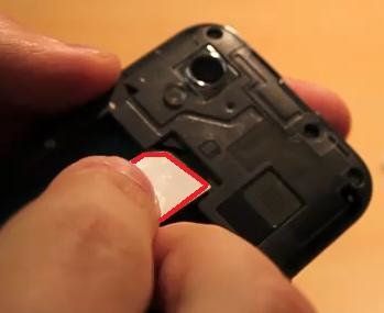

Hol die SIM aus dem ACE und schau ob sie richtig drenn war, ebenso schau dir
die kontakte vom SIM Halter an, nicht das da was verbogen ist.
TIPP: Mach die SIM mal mit ein Radiergummi sauber

attachment.php
Richtig drin war sie. Habe nach dem Radiegummi gekramt und die Simkarte sauber gemacht --> geht wieder.
