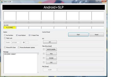

Mein Problem ist, das ich das Ace nicht mit dem PC verbunden kriege.
Da ich Kies ebenfalls auf dem Rechner habe, sollten doch alle Treiber installiert sein. Ich hab auch schon über die Verbindungsfehlersuche die Treiber neu installiert, aber leider ohne erfolg.
Kann mir einer von euch mal einen Tipp geben, wie ich an das Gerät heran komme, damit Odin mir auch zeigt das es das Handy erkannt hat.
Es kommt zwar am Rechner der USB Verbindungs Ton, aber ich kann das Handy nicht sehen.
Odin meldet zwar "Added" aber NICHT "Detected"
Danke und Gruß
Stefan
Könntest du bitte ein Screenshot von deinem Odin wenn dein Smartphone mit dem PC verbunden ist, denn ich verstehe das mit dem "Es ist zwar added aber nicht detected" nicht.
hier mal ein Screenshot.
Soewit ich weiss, sollte unten links im Feld doch auch noch "Detected" stehen, daimt klar ist, das Odin das Handy erkannt hat, oder sehe ich das falsch?
Stefan
Ist doch richtig ? Jetzt die Sachen eintragen und dann auf Start!

Achja und Detecded steht bei mir auch nicht jetzt trag bei PIT die Datei ein und bei PHONE UND CSC etc..
Dann auf Start und alles funktioniert !
