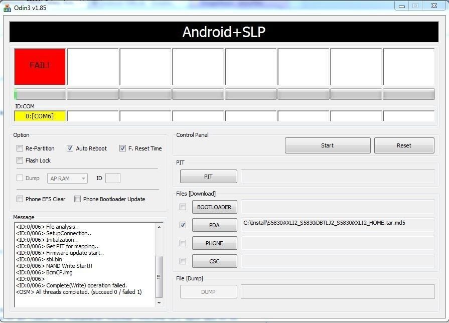

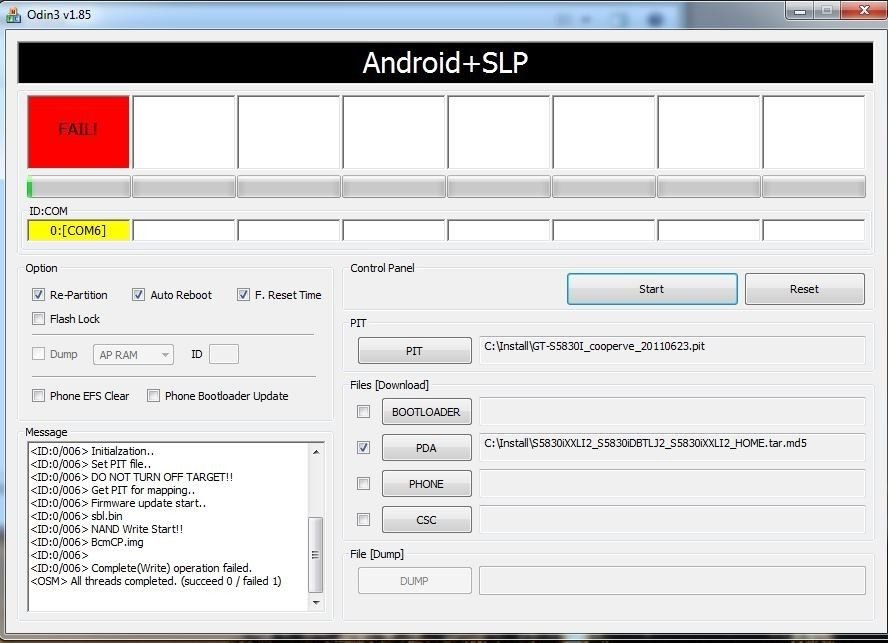

ich habe ein Problem beim flashen vom Ace GT-S5830i (La fleur, hier lese ich aber das sich die Software vom La fleur von der normalen 5830i nur beim Startlogo "La fleur" unterscheidet, deshalb habe ich die normale 5830i genommen. Die Software habe ich als Gesamtpaket genommen, hier hatte ich allerdings keine .pit Datei dabei und habe sie mir hier von einem Mitglied downloaden können.
Als Gesamtsoftware habe ich die freie Version genommen, es ist auch ein freies Handy.
Handy in den downloadmodus
Kies im Ram ausgeschaltet
Handy an PC gehängt
Odin 1.85 als Admin gestartet
Haken rein bei
Re-Partion
Auto Boot
F.Reset Time
Pit = GT-S5830I_cooperve_20110623.pit
PDA = S5830iXXLI2_S5830iDBTLJ2_S5830iXXLI2_HOME.tar
Dann läuft es kurz und dann kommt : Failt
Wo liegt denn hier mein Fehler??
Wäre schön wenn mir jemand helfen würde.
Lieben Gruß
Martina
Versuch mal die Haken bei Re-Partition und F.Reset Time weguzlassen.
Zum neu-partitionieren braucht man glaub noch extra ne Datei.
Bin mir da aber ehrlich gesagt nicht sicher, probier es einfach ohne das neu partitionieren und Time Reset.
@roter Hamster: mach mal bitte nen Screenshot... und bitte auch etwas genauere Angaben. Evtl. mal anderen USB-Port probiert etc.?!
also ich habe jetzt mal einen anderen USB Port probiert, genau das selbe.
Auch der Versuch die Haken bei Re Parition und Time Reset bringt das gleich Ergebnis.
Dodger- welche Angaben werden noch benötigt?
Hier mal die Screenshots
Lieben Gruß
Martina

Die Angaben reichen jetzt. Ich denke das sieht ganz klar nach nem defekten Flashchip aus... immer dieselbe Stelle... du kannst nochmal anderes Kabel /anderen PC testen... wirst aber wohl kaum Erfolg haben...
Odin denn auch als admin gestartet ?
Kaputter Flash Speicher ? Sowas gibt´s echt bei den Dingern ?
Man Man Man...
So viele Schreibvorgänge gibts doch im Internen Speicher nicht oder ?
also ich mache bei Odin mit rechter Maustaste als Admin ausführen.
Bei dieser .pit Datei bin ich mir nicht sicher ob sie 100% passt.
Die war bei dem Gesamtsoftware Download nicht dabei und die habe ich extra geholt.
Allerdings finde ich auch keine andere.
Lieben Gruß
Martina
Edit: Gibt es die Software auch als "Einzelteile"?
Eigentlich müsste die PDA ja für alles reichen, wundert mich nur, wieso Odin das nicht hinbekommt...
Vieleicht doch kaputt das olle Ding ?!
Ich kann in den Screenshots nichts erkennen, was das flashen verhindern könnte :sad:
