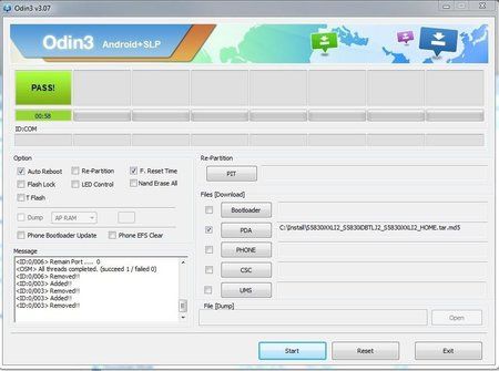

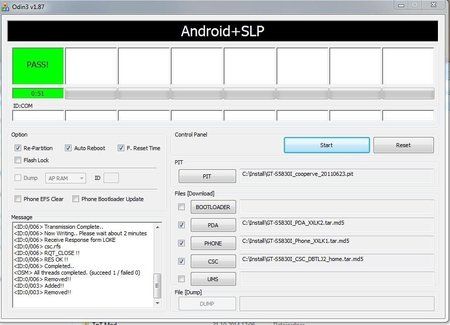

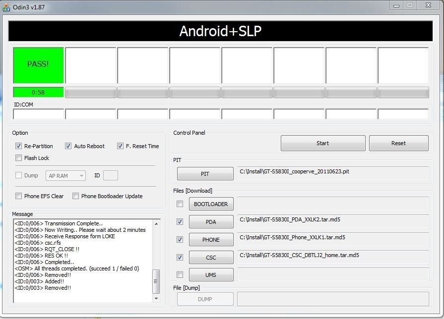

Da wird der falsche Flasher verwendet; nimm Odin 3.07 (und nur diese Version) und dann sollte es auch klappen. Man kann einteilige Versionen der (Gesamt)Software fürs Ace-I nun mal nicht mit alten Odin-Versionen flashen! Nicht umsonst steht das auch so in der hier schon zig Male verlinkten Anleitung.

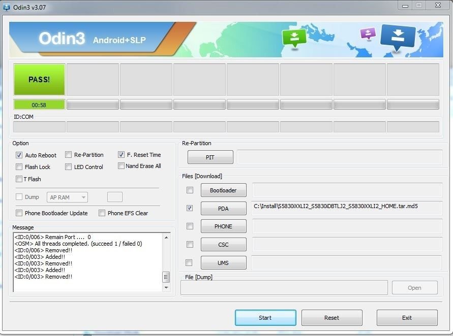

also endlich schreibt mir Odin "Pass" in der Version 1.87 mit Einzelteilen und in der Version 3.07 mit PDA.
Das La Fleur Logo ist weg und dann kommt bei beiden Versionen das Samsung Logo 15 Min bei jeder Version gewartet und sonst rührt sich nix.
Habs dann nochmals mit 3.07 Odin Version gemacht, wenn Odin fertig ist kommt das Menü und er schreibt: can't Mount data
Habe dann versucht über den Homebutton den Factory Reset zu machen-
hängt im Samsunglogo.
Zumindest hat Odin funktioniert und keine Fehlermeldung gebracht.
Welche Möglichkeit gibt es noch?
Lieben Gruß
Martina

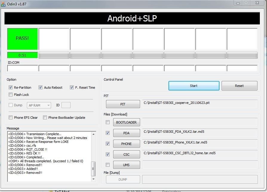

Dann habe ich es nochmals über Odin 1.87 mit den Einzelteilen versucht und auch ein Haken bei Re-Partion gesetzt. Odin lief ohne Problem durch.
Das gleiche bei Odin 3.07 Haken bei Re-Partion lief ohne Problem durch.
Aber das Samsunglogo scheint sich echt fest gefressen zu haben :sad:
Lieben Gruß
Martina

also mit dem CMW von der SD Karte habe ich unter mounts and storages > Format/data gemacht und es kommt wie es kommen muss: can't mount data
Ich habe dann alle formats gemacht die du aufgeführt hast > ich sag nur Weltraum.
Dann habe ich mit Odin sämtliche Varianten durchprobiert mit dem Ergebnis das jetzt oben im Kästchen ein blaues "Reset!" erscheint.
Irgendwie geht's überhaupt nimmer :sad:

Hallo MultiWirth,
Sorry, so einfach würde ich es mir nicht machen, Päckchen und abschicken. Ich habe einen unheimlichen persönlichen Ehrgeiz... und wenn es nicht klappt ... dann umso mehr!!! oder besser gesagt... jetzt erst recht !!

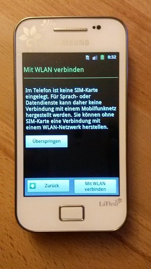

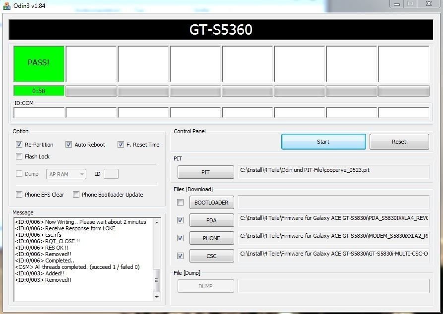

ABER ich habe eine sehr positive Meldung zu machen :thumbsup::thumbsup::thumbsup:
ich habe eine 4 teilige geflasht, und als dann "Pass" kam und ein Sound ertönte bin ich wie ein blöde hier rumgesprungen. :biggrin::biggrin: Tschakka - geschafft. Im übrigen mit Odin 1.84
Jetzt haben ich aber womöglich ein neues Problem, weiss nicht ob es in diesen Thread gehört oder ein neuer benötigt wird.
Der interne Speicher ist ja Mini. Tochter hatte zum Schluss nur noch Whats app und Kontakte drauf.
Ist das jetzt Rooten? und werden da die "Müllapps" gelöscht?
Kann ich die 4 teilige hier jemand geben, falls die noch für noch mehr alte Smarthphones benötig wird???
Lieben Gruß
Martina *geschaaaaaaft*:biggrin::biggrin:
