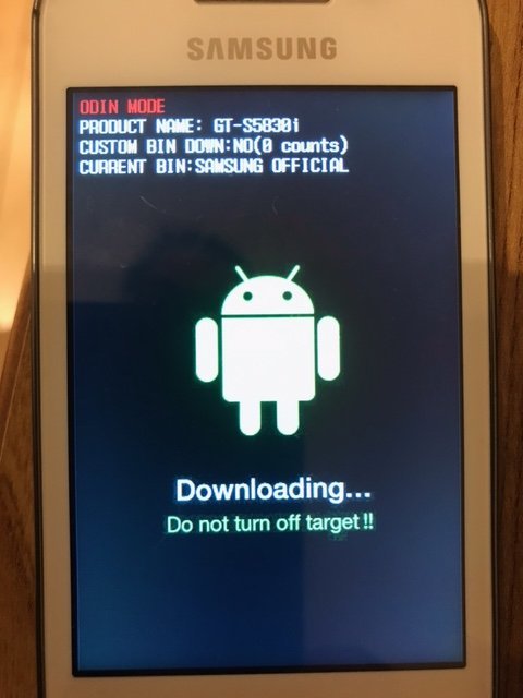

Habe mir jetzt odin 1.85 geladen auch da wird das Ace nicht erkannt
BIN IM dOWNLOADMODUS DA STEHT
Odin mode in rot
produkt name: GT-S5830i
costum bin down: NO (0 Counts)
Current Bin: Samsung Official
ich weiss nimmer weiter....

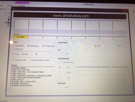

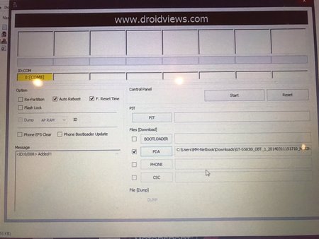

jetzt hab ich mir deine datei runtergeladen und entpackt...die md5.tar datei ins odin 1.85 gezogen in PDA ....dann start gedrückt...dann rödelt Odin und dann kommt Fail...ich galub das nicht!!success faild!!

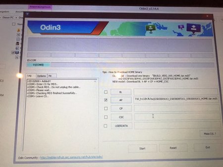

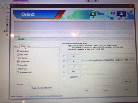

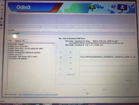

wenn ich dann start drücke bleibt odin bei "File analysis" stehen.....

habe odin 1.85 mit den jetzigen Bildern probiert...jetzt bleibt Odin 1.85 bei Setup conection stehen :-(
Odin immer als "Administrator" ausgeführt!!
und die bilder hier..mit Odin 3.14....da bleibst bei "File analysis" stehen...siehe Bilder

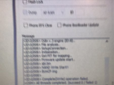

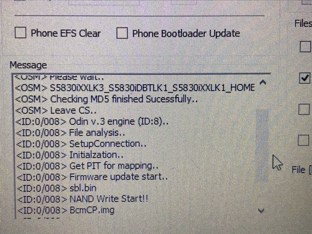

Hast Du Kabel und USB Port mal gewechselt?
Bleib bei einer alten Odinversion 1.85 oder 3.04.
Habe jetzt mal USB Port und Kabel getauscht....Odin 1.85 jetzt das:
@kusselin
Kies läuft nicht im Hintergrund?
