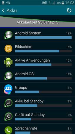

Größter Verbraucher ist weiterhin "Android System". Aus der Detailansicht für "Android Sytem" geht hervor, dass dies die gesamte Laufzeit über das Telefon wach hält.
Gibt es eine Möglichkeit herauszufinden, welche App den DS nun tatsächlich verhindert?

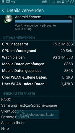

Kannst du bitte mal ein Screenshot machen? Und mit wie viel Prozent ist Android System den im Verbraucher Ranking.
So schaut es aus:

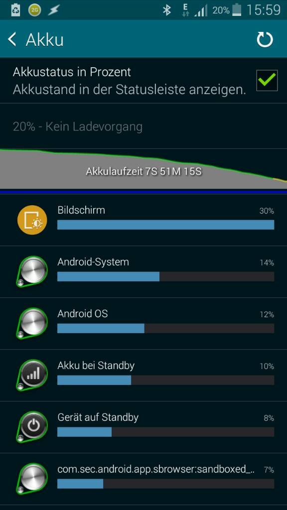

Auch ich habe seit ein paar Tagen extremen Akku Schwund habe nichts umgestellt hier ist was Faul.
Ja das mit dem plötzlichen Akkuschwund kommt mir sehr bekannt vor. Habe das auch hin und wieder. Geholfen hat bis jetzt nur ein Neustart oder mal den Akku kurz entfernen.

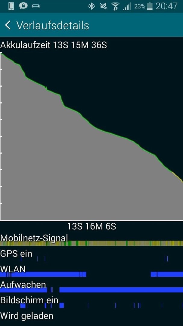

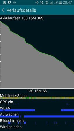

Es ist und bleibt rätselhaft. Zwischenzeitlich war der Fehler mit dem permanenten Aufwachen weg, nun ist er wieder da . Ohne root kann man ja leider nicht nachvollziehen , welche App das Telefon permanent weckt und dadurch den Akku dahin schmelzen lässt.

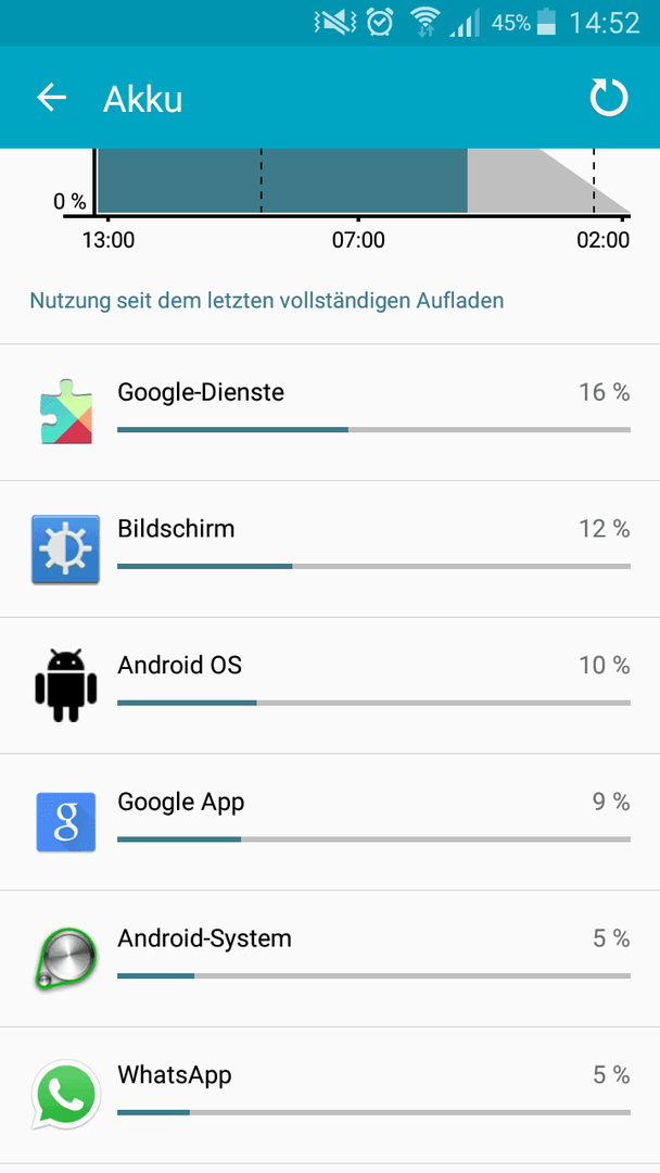

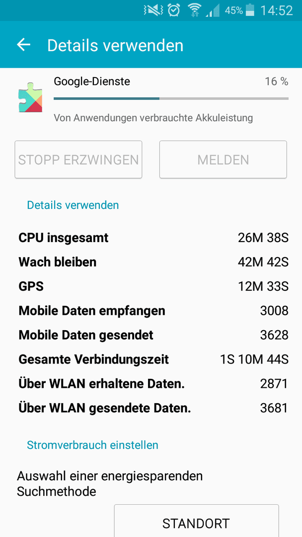

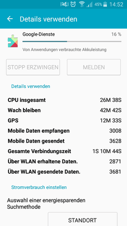

Hat hier schon jemand 5.0 drauf und/oder kennt dieses Problem? Bei mir saugen "Google-Dienste" gut an der Batterie, und ich weiß nicht, woran das liegt. Habe das unter 4.4.4 nicht gehabt...
