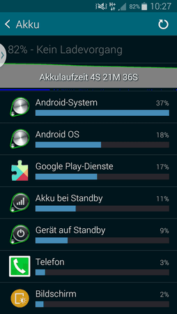

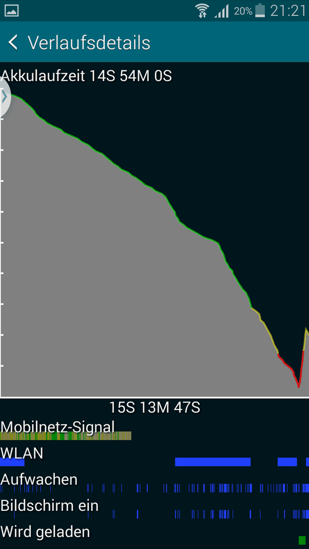

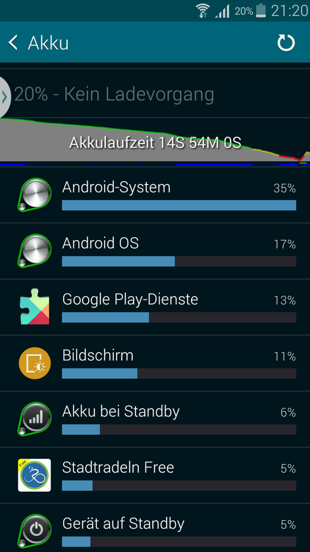

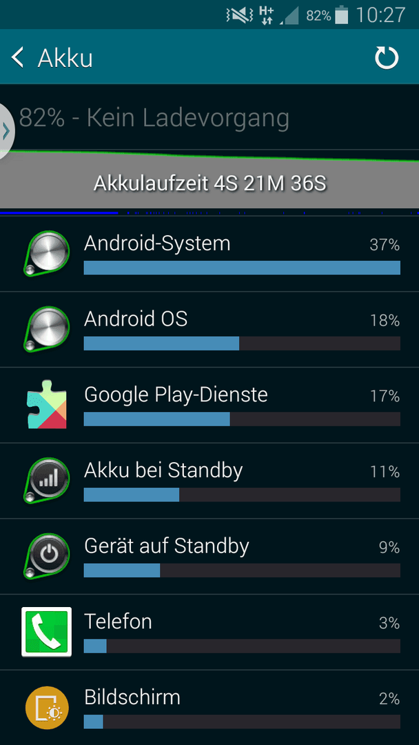

Also ich bekomme die kriese... das Handy ist immer warm... ob standby oder nicht. Irgendwas zieht bei mir.
Brauche dringend Hilfe.
