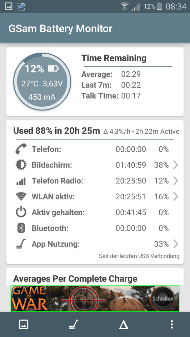

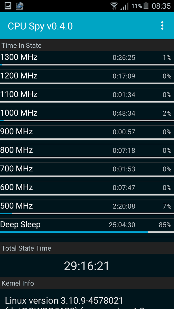

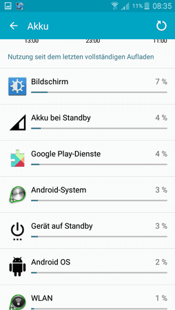

Also das Akku verhalten vom Alpha bringt mich schon an die Grenzen.

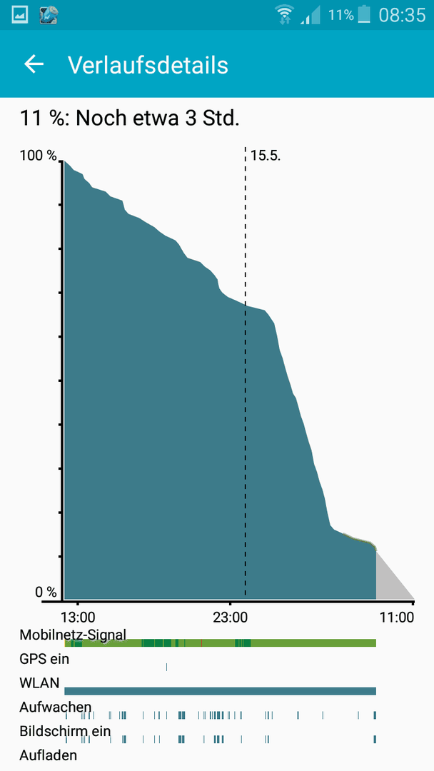

Gestern Mittag mit 100% abgesteckt und Abends hatte ich noch 65% als ich das letzte mal nachgesehen habe.
Heute Morgen waren es dann plötzlich nur noch 12%. Irgendwas saugt Nachts extrem am Akku. Das hatte ich vorher bei keinem anderen Smartphone.
Wlan ist immer an,Mobile Daten aus und Helligkeit auf Auto.

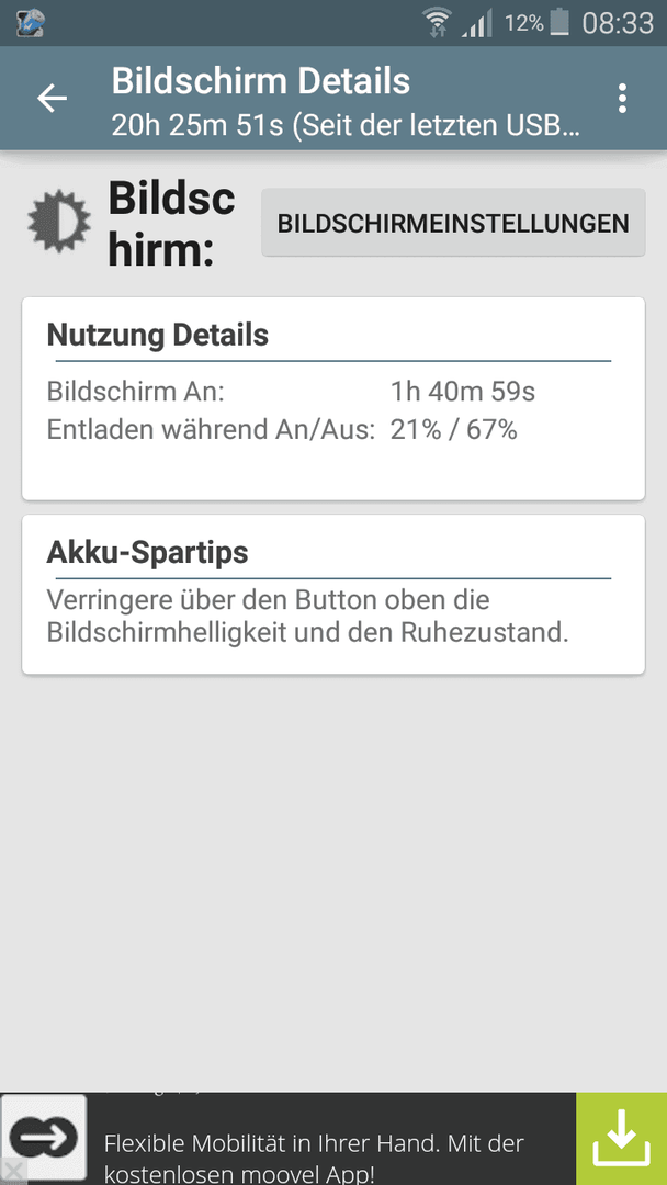

Bei Bildschirm an/aus kann man aber sehen das er allein im aus Zustand(siehe vorletztes Bild) 67% verbraucht hat. Ist schon irgendwie seltsam.
Das ist jetzt schon mein drittes Alpha und alle haben dieses Problem.
Vielleicht hat hier noch jemand die Lösung?

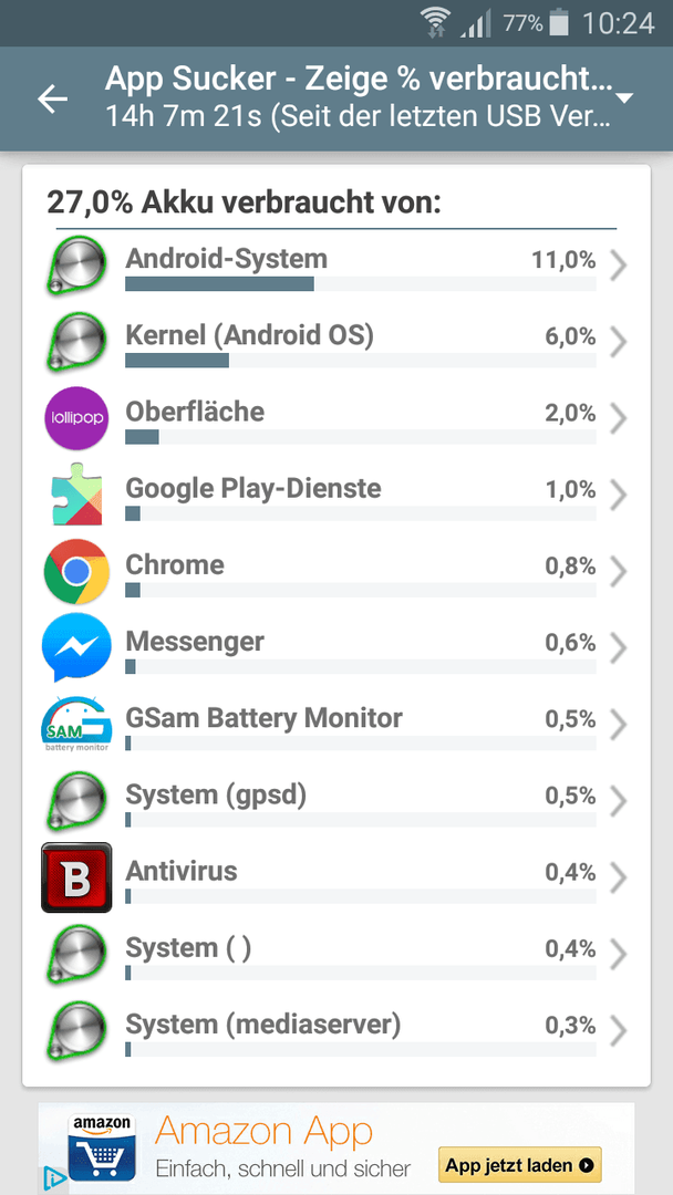

Was ist denn in GSam zu sehen, wenn du Appnutzung aufrufst?
Also bei mir sieht das so aus. Kann da nix ungewöhnliches feststellen.

Ist definitiv ein (negatives) Zusammenspiel von Alpha und Play-Diensten!
Hab jetzt testhalber mal wieder mein Moto X (2013) in Verwendung und da verbrauchen die Play-Dienste bisher (seit gestern Abend) gerade mal 10 %...
Mit den exakt gleichen Einstellungen (WLAN, GFit, Standortdienste usw.) wie beim Alpha!

Zum Test habe ich nun auch mal über Nacht wlan deaktiviert und siehe da,es war kaum Verlust zu verbuchen.
