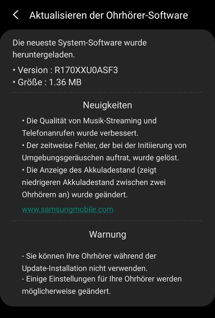

Gibt mal wieder ein neues Update.
Bearbeitet von: HCD - Grund: Bilder in den Anhang, Mfg HCD

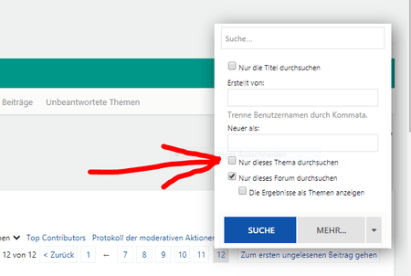

Ich habe jetzt nicht den ganzen Thread durchgelesen - sofern schon beantwortet bitte Link - und leider gibt es keine Suchfunktion für Threads hier (oder sehe ich die nicht?)

Danke! Und es wurde tatsächlich noch nicht diskutiert, zumindest nichts bzgl "vorlesen".

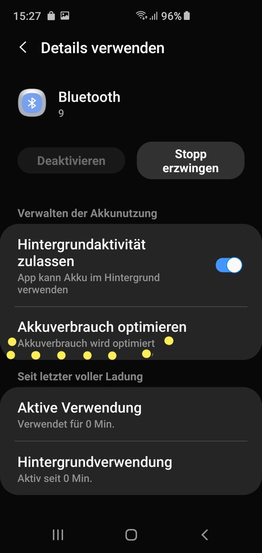

Meine Buds haben ein Problem. Alles lief super, aber mit jedem Update wird die Qualität der BT Verbindung zum Handy irgendwie immer schlechter. Ich trage das Smarty (Pixel 3) in der rechten Hosentasche und seit dem release der Buds war das nie ein Problem. Ich hatte nie Verbindungsabbrüche oder Artefakte. Seit den letzten ca 2 Updates aber eben plötzlich schon. Ständig Abbrüche der Verbindung und nur noch Tonfragmente. Läßt sich insbesondere erzeugen, wenn ich den Kopf nach rechts drehe (also nach rechts gucke) dann bricht die Verbindung ganz weg und kommt dann ganz langsam wieder mit mehreren Aussetzern. Drehe ich den Kopf nach links, besteht das Problem nicht. Halte ich das Smarty direkt vor die Nase, gibt es keine Verbindungsabbrüche. Allerdings habe ich auch früher das Handy in den gleichen Hosentaschen getragen, ohne Problem.
Im Bett liegend das gleiche Problem: Drehe ich den Kopf nach rechts, ist die Verbindung weg (Handy liegt links neben mir auf dem Nachttisch)....
Hat das jmd auch seit den letzten Updates, oder sind die Dinger defekt?

@LittleRock
Versuch mal das W-Lan während du über BT hörst auszuschalten (ja, auch dass W-Lan wenn es aus ist genutzt werden darf zur Ortung muss aus, findest du in den W-Lan Einstellungen, war zumindest früher so).
Es kann Probleme geben mit manchen Smartphones mit W-Lan und BT gleichzeitig. Ich weiß nicht ob das Pixel dazu zählt, sollte es in der Preisklasse nicht aber man kann ja nie wissen.
Bei meinem S10 Plus, war das der Übeltäter, siehe Screenshot im Anhang
