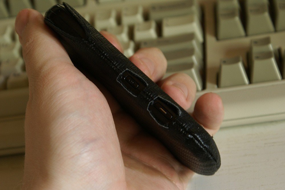

Mehr Akkuleistung ohne Tasche: Ja.
Auf die Tasche verzichten wollen: Nein.
Lösung: Siehe Anhang.
Zumindest so lange, bis ich eine schöne Tasche gefunden habe. Mit etwas mehr Sorgfalt könnten die Löcher auch kleiner sein :)
… und ja: die Tasche drückt durch die Dort verlaufende Naht wirklich permanent auf den Kameraknopf (der Sperrknopf ist etwas „robuster“ diesbezüglich, aber den Kameraknopf kann man ständig klicken hören).
hehe
ich habs n bissl vorsichtiger gemacht, Hülle auf links gedreht und leicht reingeschnitten an den Stellen und die Naht geöffnet
dabei fiel mir auf, dass, wenn man es nicht wieder richtig zu näht, die Naht mit der Zeit wohl weiter aufgehen wird, also zur Nadel gegriffen und das Ding an den richtigen Stellen wieder zugenäht ^^
man sieht kaum was, n bissl den Einschnitt und die Taste sitzt da jetzt locker drin
zum Testen angemacht und Kameramodus gestartet und LED bleibt aus :)
