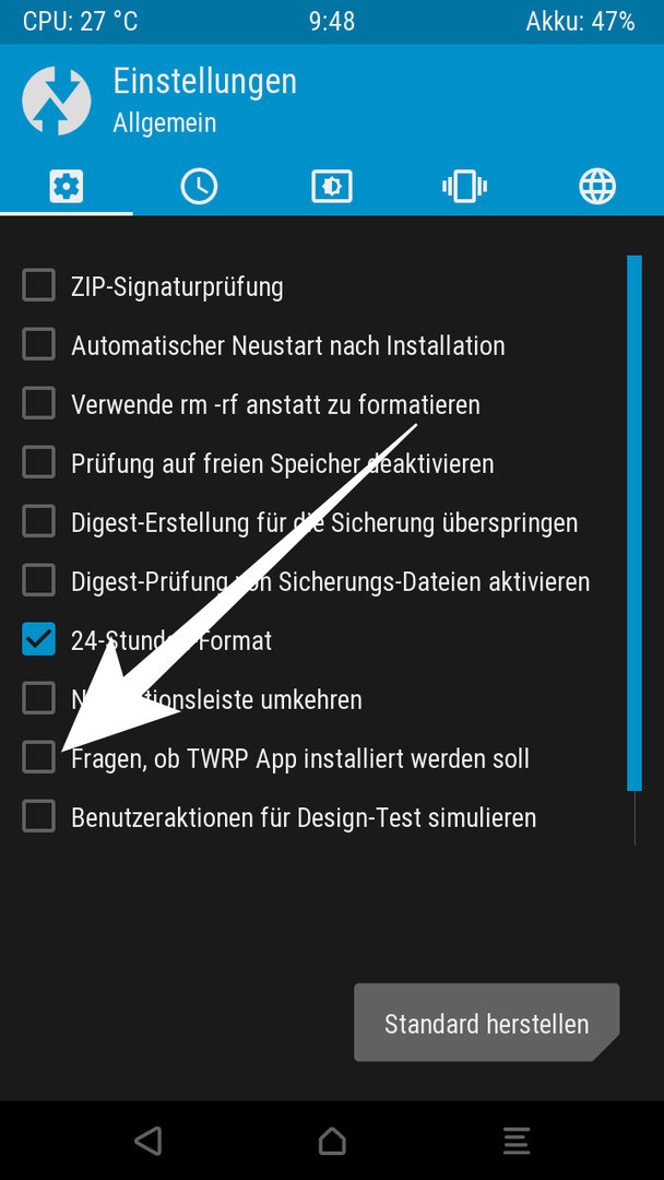

sind die beiden Kästchen bei mir automatisch mit Häkchen versehen und können nicht verändert werden
Unter Einstellungen in TWRP hast du den Haken "TWRP-App installieren" aber abgewählt?
Wie bereits erwähnt, ist es bei mir im TWRP nicht möglich, die Häkchen zu deaktivieren (auch nicht bei TWRP-App installieren) , da das Handy dann unmittelbar automatisch neu startet und in einen Boot-Loop geht. Das ist eine Sache von Sekunden. Und selbst wenn Zeit geblieben wäre, die Häkchen haben sich nicht entfernen lassen.
Du redest von "die Häkchen", ich rede von dem Haken..
@Nufan: Sorry, dann haben wir aneinander vorbeigeschrieben. Ich meinte ein anderes TWRP-Menü (das mit dem Reitersymbol Weltkugel). Ich habe jetzt verstanden, welcher Haken gemeint ist. Dann hab ich das entweder übersehen, oder dass sieht bei mir etwas anders aus. Ich werde heute abend Bericht erstatten, dann starte ich einen neuen Installationsversuch. Ich meinte aber, dass ich bei den zahlreichen Einstellungen in TWRP diesen Haken tatsächlich deaktiviert habe.
Gut möglich, dies ist ein anderes Gerät.
Der Punkt an sich sollte aber auch bei dir vorhanden sein.

@Astronaut 2018: Gute Frage. Hab gerade vorhin mal TWRP 3.1.1 aufgespielt (diese Version hatte ich schon einmal erfolgreich installiert gehabt).
Bei dem von Benutzer Nufan im gezeigten Screenshot markierten Kästchen ist der Haken deaktiviert. Dieses Mal konnte ich die Einstellungen abspeichern(!) und aus TWRP hinaus neustarten. Aber: Das Handy startet nur wieder in der Boot-Schleife.

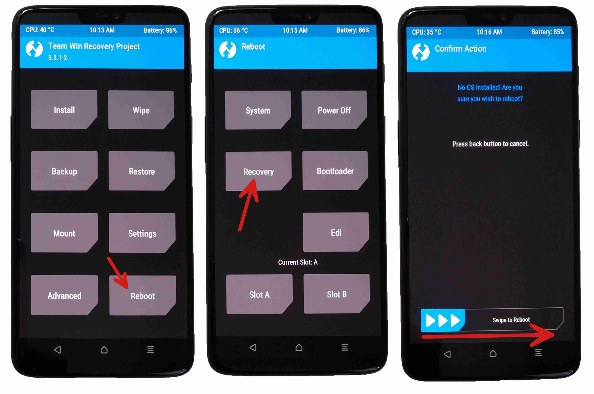

Kannst du vom TWRP ins TWRP booten oder geht es dann auch in den Bootloop?
@Astronaut: Ich nehme an, das gezeigte Prozedere ist gemeint? (hab das im Netz gefunden)
Also vom TWRP nochmals ins Recovery? das habe ich nicht getest, bin auf "neustarten" (Reboot) und dann auf System.
Ja boote mal ins Recovery, wenn das klappt dann würde ich eine Custom Rom probieren.

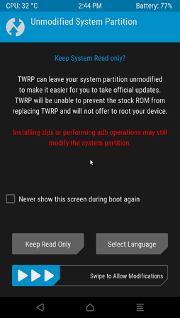

@Astronaut2018: Habs nochmals getestet. konnte von TWRP nach TWRP booten. Mit einer Einschränkung: Beim Startvorgang erschien der gezeigte Screenshot:
Ich habe den Haken gemacht bei "Never show..." - ohne Erfolg, beim nächsten Mal wieder..etc...Habe natürlich "Swipe to allow..." nach rechts gewischt, Sprache geändert, Uhrzeit eingestellt, Vibration aus.. nach dem Neustart vom Recovery ins Recovery..alles wieder weg...
