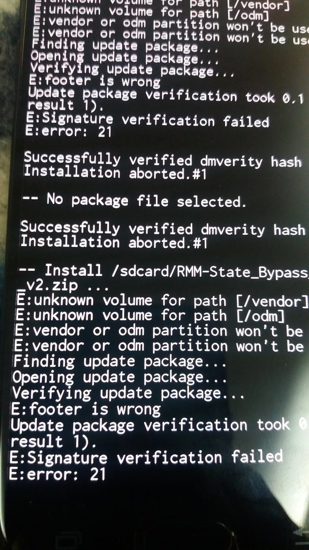

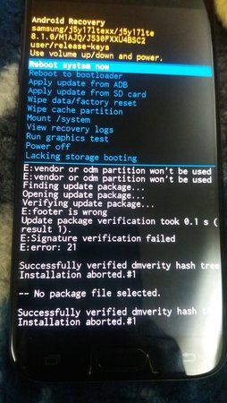

@KarlRanseier Moin moin. Ich bin mal dem Link und der Anleitung gefolgt, aber mein J5 scheint ein anderes Problem zu haben. Egal, was ich von SD installieren möchte, bekomme ich immer die gleichen Fehler - siehe Foto. Kann mir das jemand erklären? Danke, Micha
