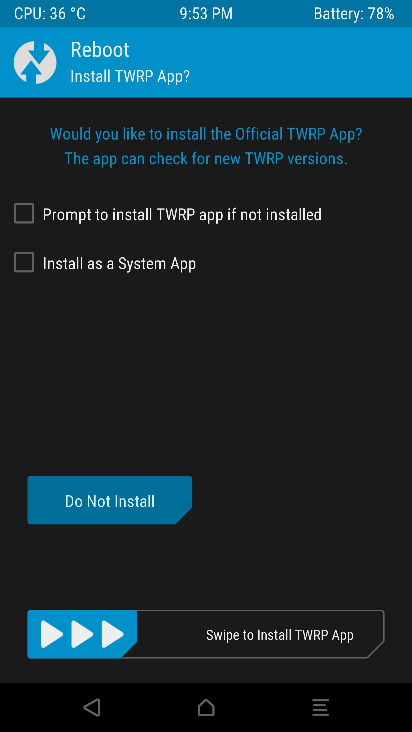

Ich habe hier einen Bildschirmausdruck im Netz gefunden. Gehe ich ins TWRP (wenn es installiert ist, so sind die beiden Kästchen bei mir automatisch mit Häkchen versehen und können nicht verändert werden (keine Häkchen raus). Stattdessen startet TWRP beim Aufruf dieser Anzeige nach einigen Sekunden automatisch um dann in einer Dauerschleife zu booten. Wie gesagt, die Installation per Odin erfolgte korrekt.
Es ist auch nicht möglich, die blaue Schaltfläche in der kurzen Zeit zu drücken.
Was passiert wenn du auf Do Not Install drückst?
Ah okay geht nicht, weil Zeit zu kurz ist?
TWRP geht ohne Probleme mit Odin zu flashen?
Genau, ich kann TWRP ohne Probleme mit Odin aufspielen. Wobei es da auch fürs SM-J530F mittlerweile mehrere Versionen gibt, wenn auch inoffiziell. Resultat bleibt immer das gleiche. TWRP lässt sich installieren, beim Neustart im Recovery via Tastendruck lassen sich die Einstellungen in TWRP aber nicht ändern, oder speichern, siehe oben. Irgendwo muss der Fehler sein, aber wo? kann nicht mehr sagen, als dass ich mich strikt an die Schritte zum Flashen halte.

Jein, so stimmt das nicht. Ich kann nach dem Flashen ins TWRP rein, dieses auch bedienen, kann auch die Sprache ändern, Zeitzone ändern, Vibration ausschalten, etc- Am Ende des Einstellvorgangs kommt dann der o.g. Screenshot, wo dann wie beschrieben, bei mir Häkchen vorhanden sind, die sich nicht entfernen lassen. Und da ist dann der automatische Reboot, der in einem Bootloop endet.
Auch den Swipe-Button kann ich nicht bedienen, da die Zeit dafür zu kurz ist.
