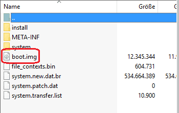

Um den rotmarkierten Fehler wollen wir uns kümmern. Also, was brauchen wir?
1. Einen geöffneten Bootloader
2. Das Stock boot.img unserer Rom. WICHTIG: Es muss das Image eurer aktuell installierten Rom sein. Kein x-beliebiges! [Bilder liegen bei] [Sowohl Custom als auch Stock Roms funktionieren]
Das war's schon. Weiter geht es mit der Anleitung.
_________________________________________________________________________________________________
1. Öffnet eure heruntergeladene Rom mit Winrar oder 7Zip oder alternativ direkt in Android da die meisten File Explorer die Funktion haben RAR Dateien zu öffnen und zu entpacken.
2. Entpackt das sich darin befindliche boot.img. Dieses liegt direkt im Hauptverzeichnis der Rom/des entpackten Ordners.

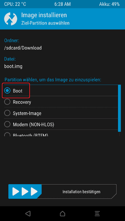

3. Bootet in eure TWRP.
4. Tippt auf ''Installieren''
5. Unten rechts über der Navigationsleiste ist die Option ''Image installieren'' welche wir auswählen.
6. Sucht euer boot.img und installiert es in die Partition ''Boot'' [Bilder liegen bei]
7. Neustart in die TWRP
8. Magisk installieren.
Anschließend sollte sich Magisk ohne Probleme installieren lassen. Ironischerweise lässt sich SuperSU mit einem bereits modifiziertem boot.img installieren. Hierbei erwähne ich aber noch den Dalvik+Cache nach der Installation zu wipen. Hab ich bis jetzt noch nie gemacht, aber man weiß nie wann die Technik mal rumzickt. Bei Fragen einfach in die Kommentare schreiben.
