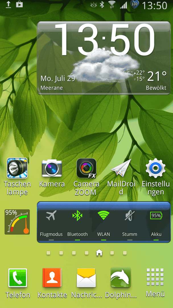

Nur mal ne Anfrage .... besteht Interesse an eigenen Batterie Icon's?
Geht aber nur wer sein Mega gerootet hat ... und sich mit dem Root-Explorer
bissel auskennt.
Es muss die SystemUI getauscht werden ... und die Rechte richtig gesetzt werden.
Ich hab ne Weile gebraucht ;) aber find es klasse.
Wie gesagt, ist kein Custom ROM drauf!! Normal Stock / root

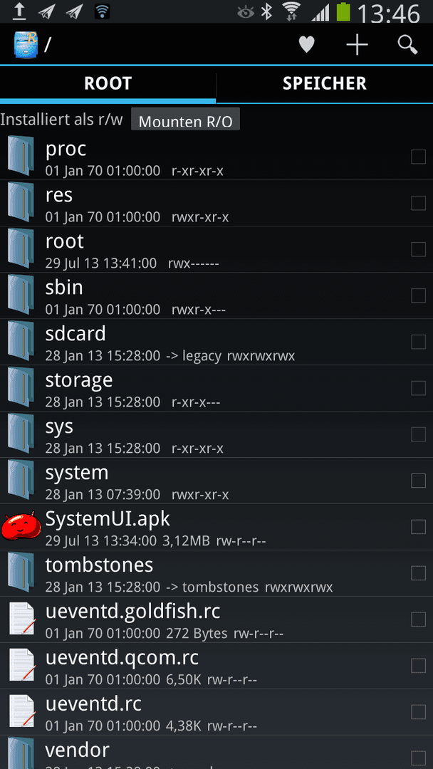

Kleine Anleitung
Das Mega muss gerootet sein!
Ganz wichtig ist der Root Exprorer
https://play.google.com/store/apps/details?id=com.speedsoftware.rootexplorer&hl=de
Dann ladet ihr euch die SystemUI.apk auf Euer Mega, Innere SD
Macht den Root Explorer auf, geht in den Ordner sdcard
nun verschiebt ihr die SystemUI.apk nach vorn in den root Bereich.

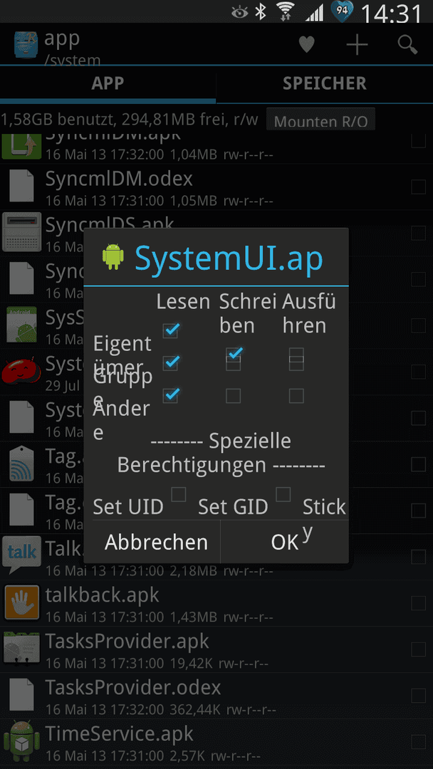

Da hab ich dann die Rechte so geändert wie die original apk hat (siehe Bild)
Jetzt die neue mit den richtigen Rechten versehene SystemUI.apk
in den Ordner verschieben: system ---> app
dort nun die originale ersetzen mit der Neuen.
Danach startet das Mega automatisch neu ... und das neue Symbol ist da.
Ich hab zur Vorsicht vorher mit CWM ein Backup gemacht,
zur Sicherheit!!!

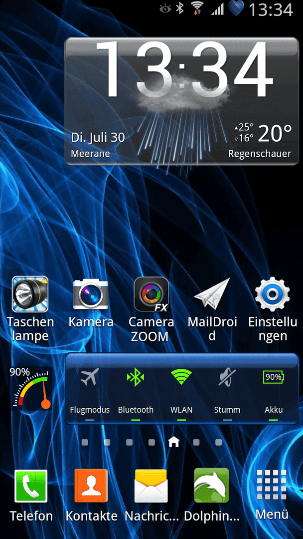

Für mich bist Du ein Genie hara !!! :cool2:
großes Kompliment, da ich die kleinen Zahlem im Herz eh nich wirklich erkennen kann,
ist es jetzt perfekt :drool::cool2::razz:

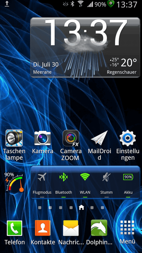

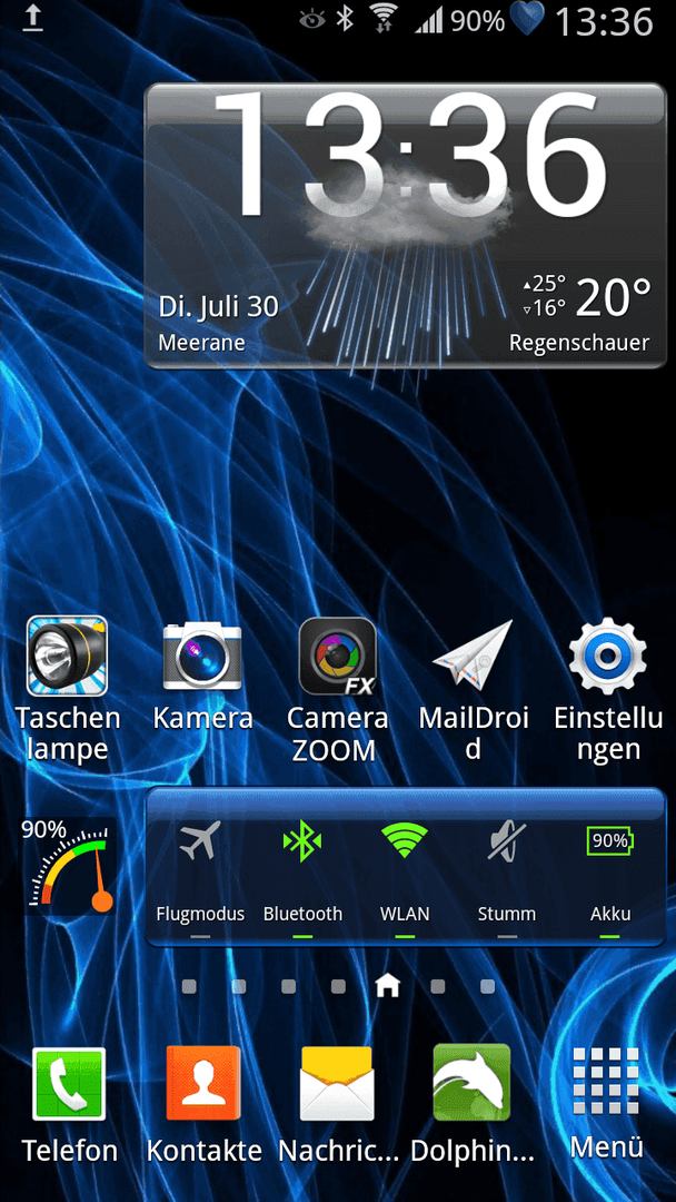

Für Alle, ich habe das Original ROM drauf,
halt nur gerootet, auch mit CWM, wegen einer Sicherung ;)
Hier mal wie es aussieht ... mit Zahlen daneben ... ohne Zahlen
und wenn geladen wird.
:thumbup:

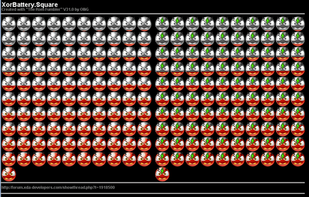

so Reddy und natürlich alle anderen auch ;)
mal nen Versuch euch zu nem 1%Mod zu verhelfen :D
da ich die SystemUI.apk mit keinem apk tool ohne etliche Errors wieder compiliert bekomme und dadurch die 2 nötigen xml Dateien nicht bearbeiten kann, war es nicht möglich diesen Mod für euch zu erstellen
allerdings kam mir grade ne Idee (beim gemütlichen sitzen und Zigarette rauchen in unserer Raucherecke ;))
also was habe ich gemacht:
- die xmls von ner Rom vom Note in die SystemUI.apk reinkopiert
- die dortigen gelöscht
- die vom Note umbenannt in tw_stat_sys_battery.xml (vorher stat_sys_battery.xml)
- einfach die Icons vom Note (hatte ich ebenfalls für Reddy gemacht) in den richtigen Odner kopiert
im Endeffekt sollen jetzt diese 2 xml Dateien die ca 200 Icons ansprechen, obwohl die Icons anders heißen als eure Originalen,
aber in den xmls heißen die stat_sys_battery... und die Icons ebenso stat_sys_battery_01 ...
ich hoffe es klappt, dann hätten wir für euch wenigstens ne Notlösung bis einer das mal mit dem compilieren hinbekommt
SystemUI.apk ist im Anhang
wer´s testen möchte muss diese aber erstmal auf´m Rechner wieder umbenennen und auf jedenfall die Originale irgendwo auf dem Handy sichern
viel Spaß beim testen
hara

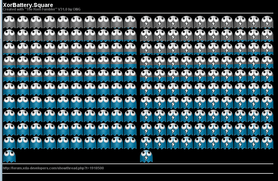

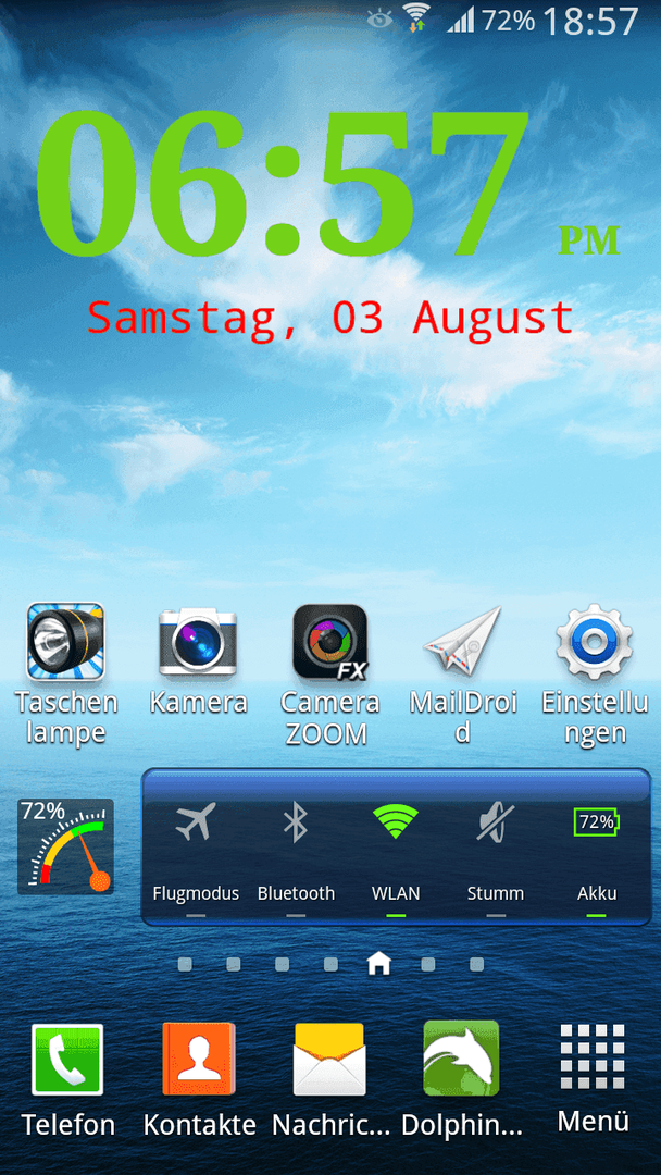

Ich teste und berichte,
iss aber jetzt nicht mit dem Herz??
Gute Arbeit!!
Ps. gut, iss ohne Symbol, oder Icon ... aber mit gut lesbarer Akku anzeige ...
die könnte man ja auch so schon einstellen ... aber nich das Icon verschwinden lassen ;)
Geht das auch mit?? Herz??
