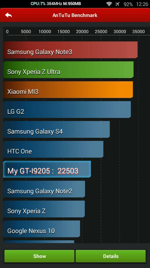

hat schon mal jemand einen antutu benchmark auf dem oc kernel gemacht?
Ja, mache ich immer nachdem ich ein anderes Rom + GraKernel geflasht habe.
und, wie viele punkte?
Zwischen 22 und 23tsd...
