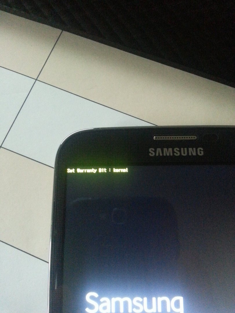

Hallo Leute,
habe mir in diesem Forum schon viele tolle Anregungen und Hilfen geholt, vielen Dank! Dadurch konnte ich schon mehrere Handys rooten, bzw nach meinen Vorstellungen verändern.
Heute war ich wohl etwas zu vorschnell mit meinem neuen Galaxy Mega 6.3 und habe irgendwas falsch gemacht. Ich wollte rooten um ein Navi aufspielen zu können. Android 4.2.2 war drauf Basisbandversion I9205XXUDOA1
Habe nach dem 1. Teil der Beschreibung gerootet, da auf dem Gerät nichts von KNOX zu finden war...
Nach einem Neustart erscheint nun der Galaxy Mega Schriftzug mit Startsound, blaue LED blinkt und kurzzeitig steht oben links ganz klein in gelb:
Set Warranty Bit: kernel
weiter passiert nichts, kann nur Akku entfernen.
Hat jemand einen Rat für mich? Möchte nicht noch mehr zerschießen....:-(
Bin für jeden Lösungsvorschlag dankbar.
Du hast natürlich Knox drauf ... siehe Text im Foto.
Lad Dir die original FW noch mal runter, flash mit Odin
und dann mit der 2. Variante rooten.
Wird gut gehen ;)
Garantie iss eh weg.
Wird gut gehen ;)
Vielen Dank für's Mutmachen ;-)
FW lädt schon, braucht aber bei meiner Leitung 3 Stunden...
[DOUBLEPOST=1445264231,1445264090][/DOUBLEPOST]@blubenow
Mega ist nicht neu, hab's schon vor nem Jahr als fast neu gekauft und erst jetzt nutzen wollen....

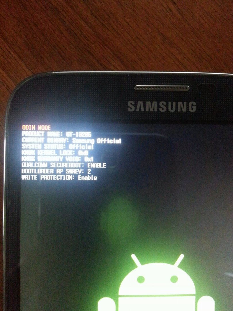

Hallo Leute,
ich habe heute versucht mein Mega zu rooten. Nach dem Weg mit Knox. Ich habe den Fehler gemacht, bei der Recovery über Odin das Häckchen bei Autoreboot rauszumachen.
Jetzt startet mein Mega nicht mehr in Downloadmodus. Es startet die Anfangsmelodie, die blaue LED blinkt, der Bildschirm ist beleuchtet und das wars.
Gibt es noch Hoffnung???
Ein Mega stirbt nicht ;)
erkennt Odin Dein Mega? Wenn ja, flash noch mal die Firmware.
Für den Download Modus gibt es zur Not einen USB Stecker ... hast Du den?
Danke für die schnelle Antwort und den Mut. Es startet nicht mehr in den Downloadmodus. Ins Recovery allerdings komme ich rein. Wenn ich in den Downloadmodus will startet das Mega durch leider nicht bis zum Ende...
Den Stick habe ich nicht...
Ich habe jetzt mal im Recovery einen Fullwipe durchgeführt. Bin mal gespannt.
Danke für den Tipp mit dem Stick;-))
[DOUBLEPOST=1445357463,1445357036][/DOUBLEPOST]Jetzt kommt eine neue Aufgabe hinzu. MTB-USB-Gerät wird nicht installiert. Odin erkennt aber das Mega???
Reaktionen: Reddy
Wenn Odin Dein Mega erkennt ... flash die FW neu
Hab gerade begonnen. Schreibt seit einer Ewigkeit" Setup Connection" ???
Lass Odin arbeiten ...
Jetzt scheint es zu funktionieren...
Hab noch zweimal abgebrochen...
So wie es aussieht hast Du Recht;-)))
Ein Mega stirbt nie ;-)))))
