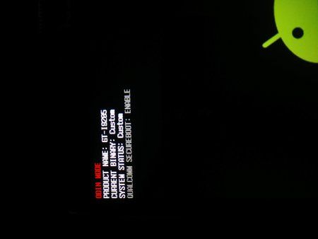

Du hattest hier oder im anderen Thread den Text aus deinem Download Modus gepostet, mit dem Hinweis auf Knox 0x0?!
Also hast du den Knox Bootloader der nicht kompatibel ist mit alten Versionen, im Falle des Mega mit Android 4.2.2
Hier mal das Bild meines Bootloader, erster Bootloader - Also ohne Knox und die Softwareseitige Vorbereitung dazu:
Mit meinem Bootloader könnte!! Man auf Android 4.2.2 zurück. Mit allen anderen nicht mehr.
