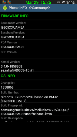

KitKat auf dem Mega gibt es nicht ohne Knox ;)
Nur die 4.2.2 gibt es in beiden Varianten.
Ich hab die 4.2.2 drauf
