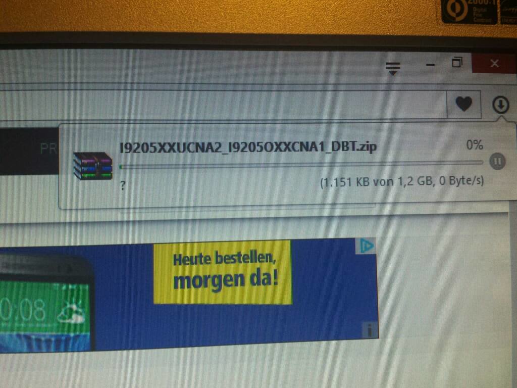

Edit: ich lade mir gerade die stock herunter das wird aber noch ne Weile dauern da mein Internet faxxen schiebt

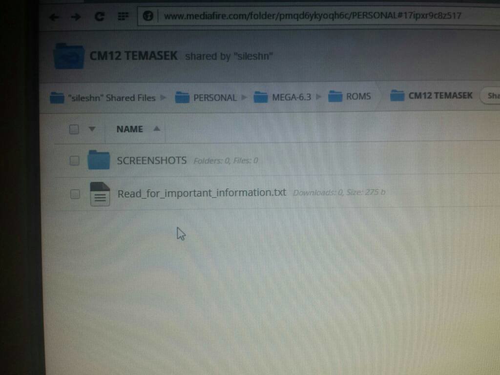

Ich kann CM12 nicht herunterladen ? wenn ich in den ordner gehe sehe ich nur ein Ordner ´Screenshots´ Und eine text datei ? kannst du mir den link geben?
Du meinst wohl den CM12 thread ich komme angeflogen :)
