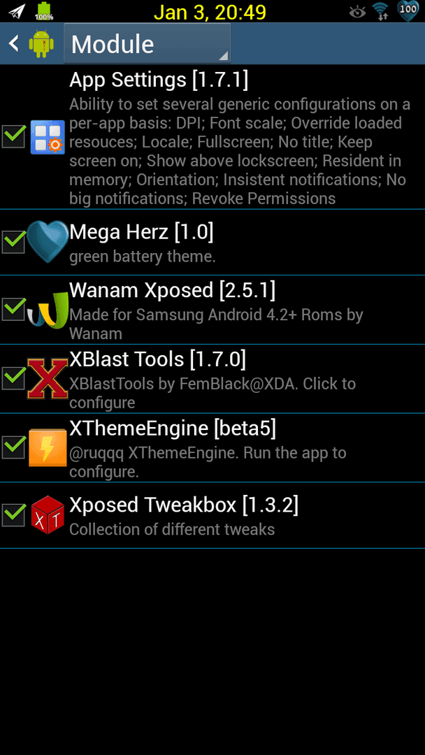

Welche FW hast drauf??
Ich hab die Baltic, aber auf DBT gestellt.
Guckst Du ;)

Auch die Baltic.
Womit hast du auf dbt gestellt?
Aber daran sollte es eigentlich nicht liegen.

CSC steht auf DBT.
Welche Xposed Version benutzt du?
@Reddy
Ja die CSC App habe ich auch benutzt aber ich stehe schon auf DBT ;)
